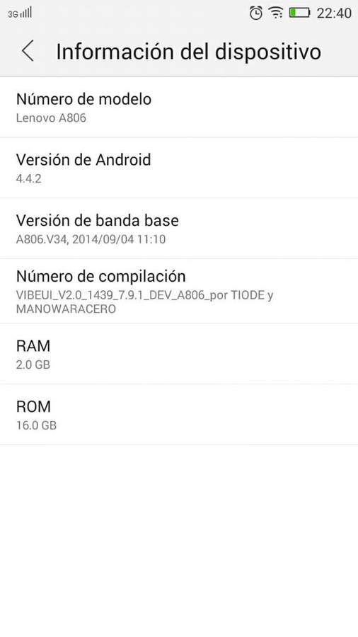

Lleva la misma ROM?
La banda base es la misma?

Es que si me cambian los datos de la ROM y la baseban algo han tocado, y no debería haber pagado los portes de vuelta. Ya lo he puesto, como lo puedo mirar? Porque si es así entonces es peor, porque me han estafado con toda la jeta...
Buscaré el hilo, y expondré el caso, pero antes quisiera saber, si por arte de magia se soluciona, o es que de verdad me han hecho algo en el móvil y me han mentido nuevamente para pagar yo los portes de vuelta.
Edito: Simplemente volver a decir, que no me gasto pasta en enviar un móvil si funciona correctamente, y habia hecho todo lo que ponen en los post... por eso es más increible que ahora funcione... no salgo de mi asombro de verdad...
Esta es la rom que llevaba puesta, que me la recomendo Goldway en forocoches
https://www.movilesdualsim.com/tema...android-4-4-2-por-tiode-y-manowaracero.85253/
Y si, la que tiene ahora es la 1443

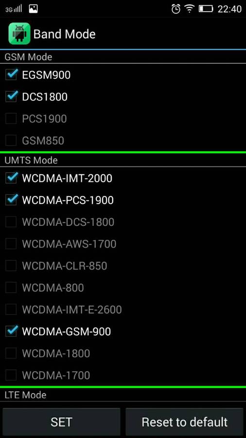

En las bandas con el uncletools, me suena que son las mismas
EGSM900
DCS1800
WCDMA IMT 2000
WCDMA PCS 1900
WCDMA GSM 900
LTE Mode Band 1, 3 y 41

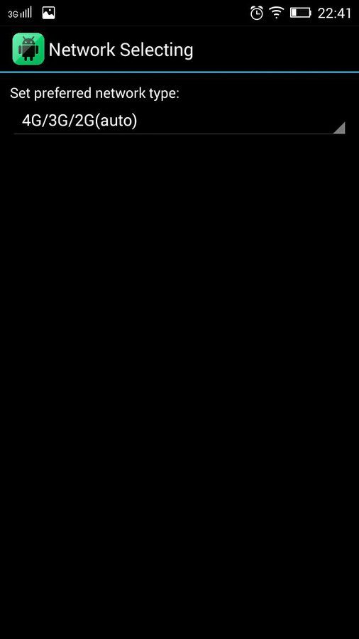

Todas activadas y con el network selectin GSM/WCDMA (auto)
Asi que me parece que es la configuración inicial, sin dejar solo las de 900 y el WCDMA only y funciona...
EGSM900
DCS1800
WCDMA IMT 2000
WCDMA PCS 1900
WCDMA GSM 900

Respecto a lo del BOOT al reiniciar o apagar el móvil, podría ser, aunque al cambiar la ROM, me aparecia la pantalla principal con el logo de movilesdualsim. Y el móvil ya no iba bien de datos con la ROM que traía de China.
