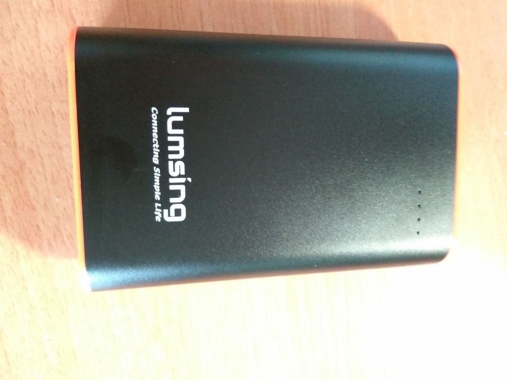

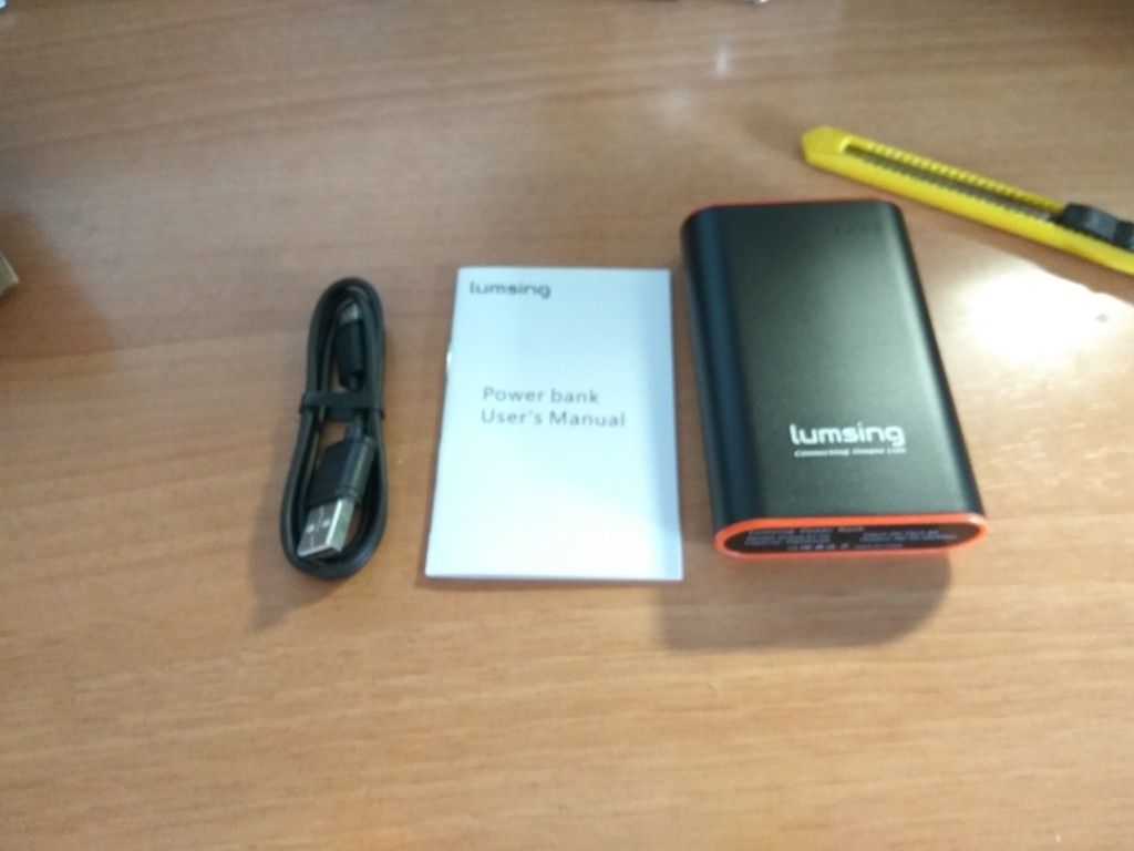

En este caso se trata de una caja simple de cartón marrón. En la parte frontal vemos la marca del powerbank.
Extraemos el powerbank, un cable USB y el manual de usuario. Todo en bolsitas de plástico para evitar que se dañe. Algo que se echa en falta, una bolsita de transporte.
Como parece normal, no trae cargador.
Primeras impresiones

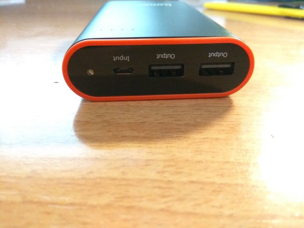

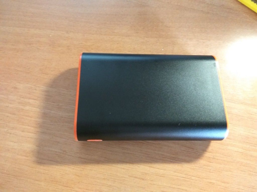

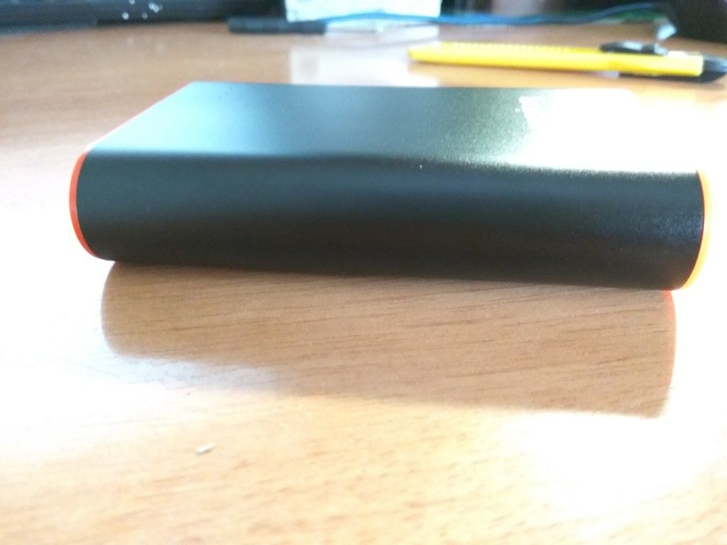

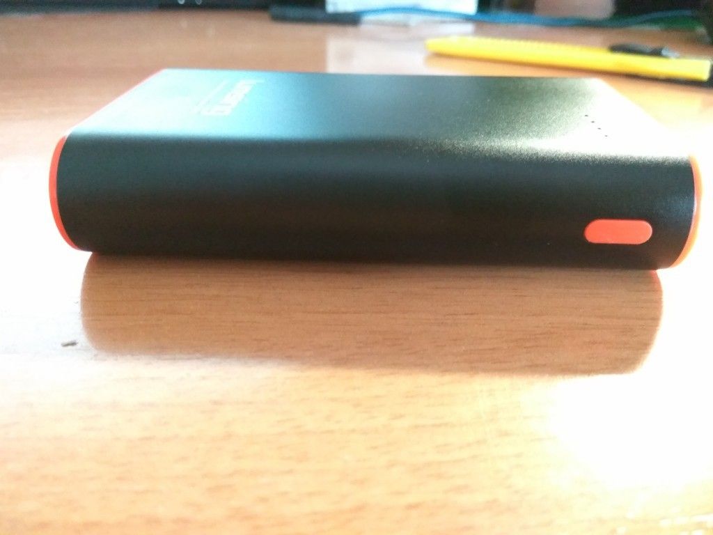

Nada más coger el PowerBank, vemos que es robusto y de buena calidad. Está hecho de aluminio anodizado, lo que nos da una sensación de calidad máxima. La textura es suave, sin imperfecciones. Es muy agradable al tacto, aunque deja algunas huellas de dedos. En la parte frontal tenemos la marca serigrafiada con cuatro leds. La parte posterior es lisa, negra sin nada. Los bordes son redondeados. El color es negro y naranja, le da un toque muy moderno y bonito. En un lateral tenemos el botón de encendido (color naranja). Sobre otro lateral tenemos los dos conectores de carga (salida) y el de carga del powerbank (entrada). También tenemos un pequeño led que funciona como linterna. Todos los conectores tienen inscritos la direccionalidad.
En el otro lateral tenemos las características del powerbank.

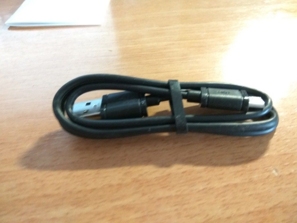

En cuanto al cable USB, la primera impresión es que es de buena calidad (nada de cables chinos), aunque mie unos 25cm.

Cuando enchufamos algún dispositivo el powerbank no se enciende, hay que pulsar el botón de encendido. Cuando se enciende, los cuatro Leds indican la carga (aproximadamente). Si queremos encenderlo manualmente (sin dispositivo conectado) basta con pulsar dos veces seguidas el botón de encendido. Para apagarlo, repetir el proceso.

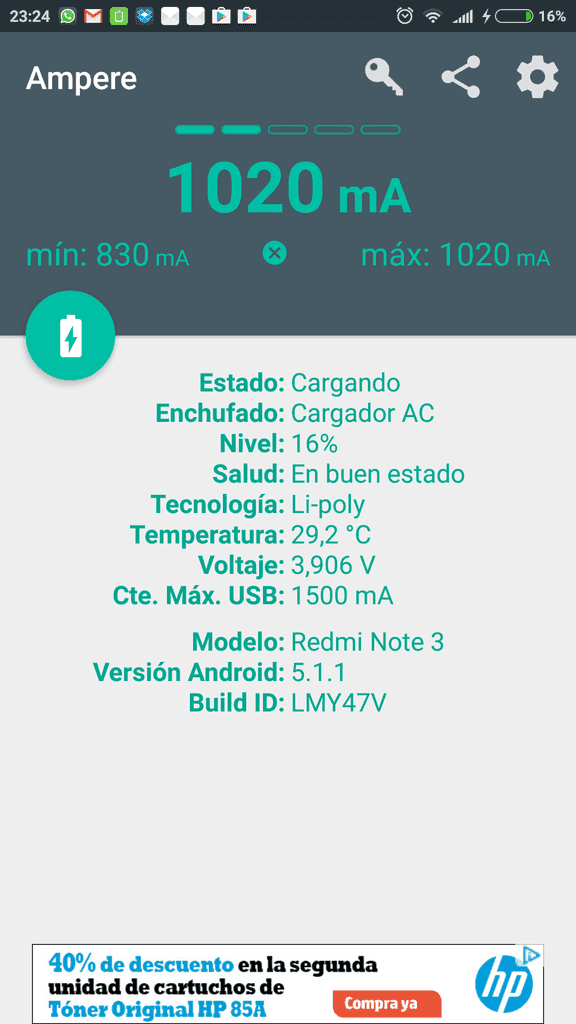

El PowerBank venia cargado al 50%, es decir, en torno 5000mAh. Cargué un móvil de 4100mA y se quedó al 90% (sin llegar a carga completa). He de decir que estaba encendido y estaba utilizando el móvil. Por lo que estimo que la capacidad real rondara los 9000mAh, que está muy muy bien. El móvil se cargó a 1080mAh, como la carga máxima que aguanta es de 1,5A, está muy bien. Tardó en torno a 2h30min
