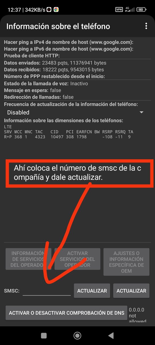

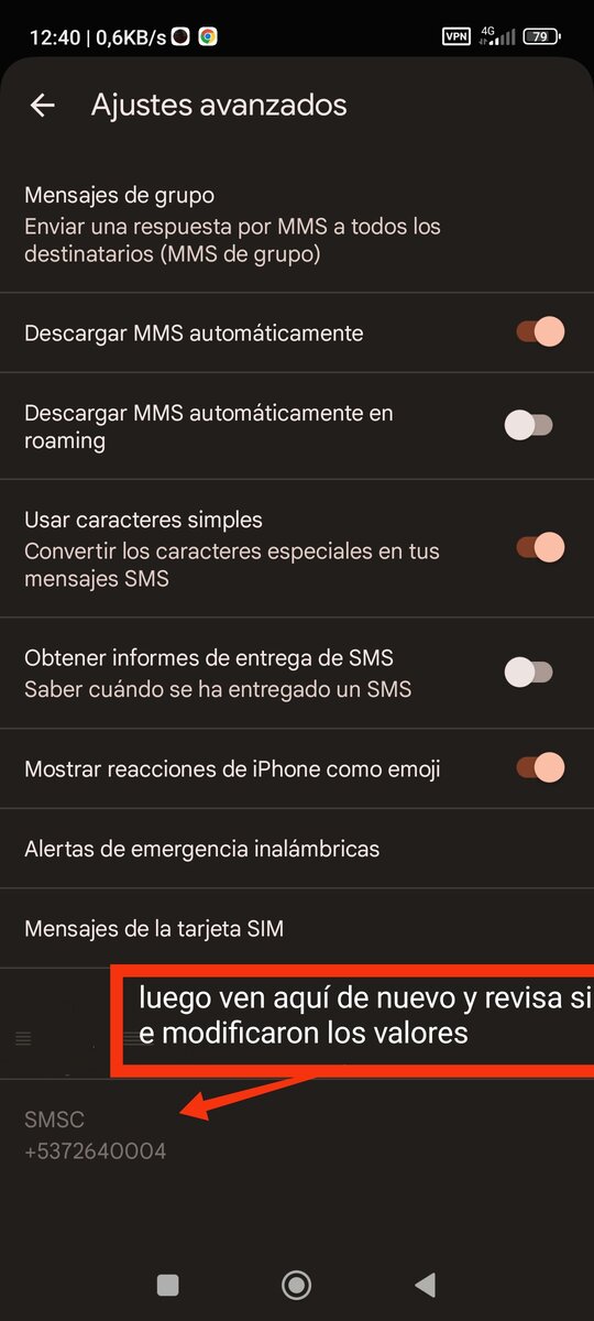

Si te interesa ya pude resolver ese problema te adjunto unas fotos para q veas. Ojo el número de SMSC no es el mismo porque no somos de la misma compañia. Saludos

A mí me pasó lo mismo , aquí te dejo como solucionarlo
