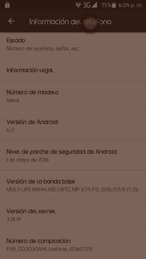

a todo esto, que version de rom llevas ?
que no lo has dicho ... las dos ultimas no son "oficiales" de ulefone
Y digo oficiales porque en su web no estan, nada mas

les muestro con captura de pantalla
Problema Bateria, Bastante inusual photo_2016-09-17_18-07-00-jpg.128910

Pues prueba lo que te comenta @androidzinho y sino, puedes rotearlo y hacer lo que tu mismo comentas, y como ultimo recurso cambiar la rom
Las ultimas rom las puedes encontrar aquí mismo para descarga o el enlace a needrom.
También puedes descargar la rom que tienes de ulefone.com por si quieres volver a esta rom en el caso de que no halla manera de hacerla funcionar correctamente
