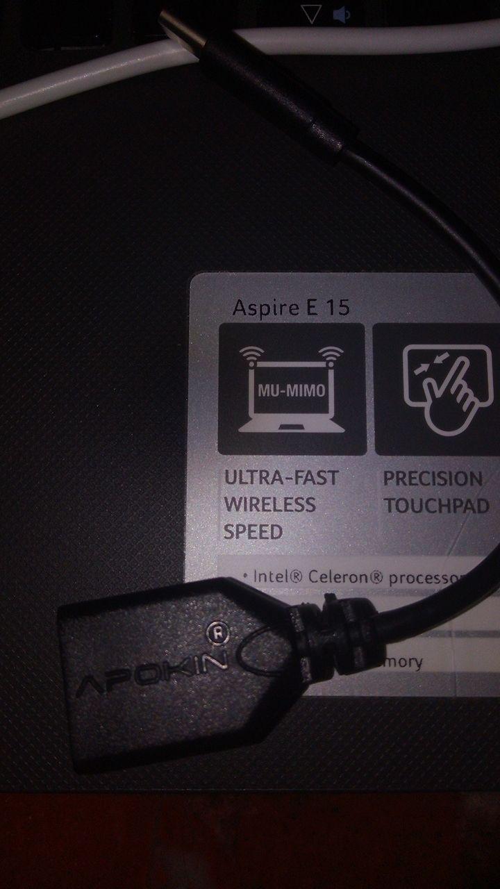

subo una imagen de mi cable otg actual, el que compré en el bazar por 2,50€.
yo tengo un otg usb c y me costo 4 duros, asi que ..
evidentemente la calidad no es la misma, pero eso no implica que no te funcione.
De todas maneras igual acabas antes buscando otro, que algunas veces algunos OTG no se llevan bien con un movil y punto.
En estos caso lo mas facil es ver si alguien se ha comprado uno para ese mismo movil que le haya ido bien y pillar el mismo
