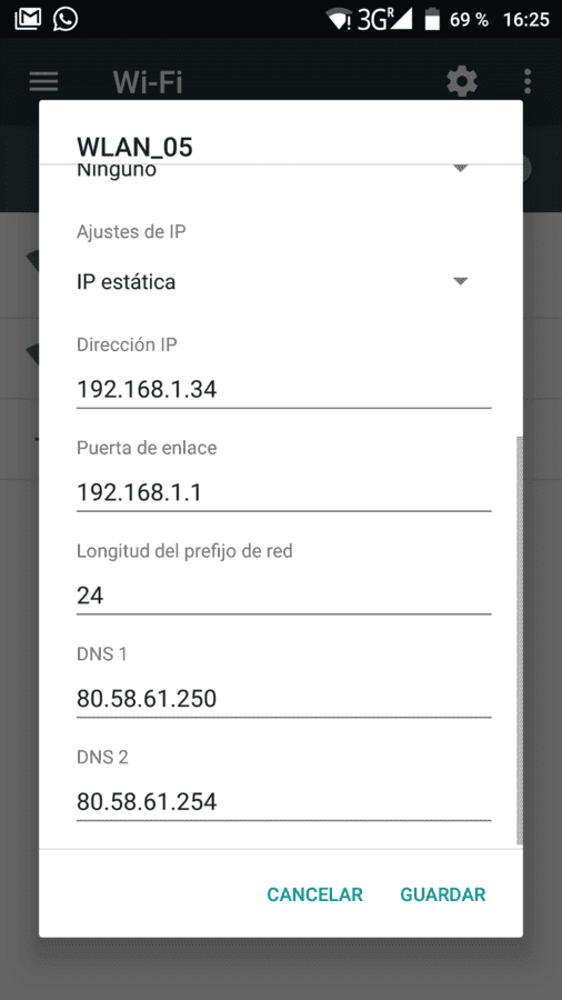

Bueno, me he cogido el móvil al compañero y he copiado en el mio los datos que le marca a el. Estos...
He reiniciado el móvil y sigue igual...
Pero ip habrás puesto otra no? Sino se crean conflictos de ip pon por ejemplo la 192.168.1.135
Un numero mas q la de tu compañero o la q te salia en la primera captura
Tienen pinta de ser un problema con los servidores DNS.
Descartando que la contraseña este mal y que el router tenga filtrado por mac habilitado queda configurarlo con ip estática en el mismo rango de direcciones y cambiar las direcciones DNS a los servidores de Google.
Dirección IP: 192.168.1.2
Puerta de enlace: 192.168.1.1
DNS 1: 8.8.8.8
DNS 2: 8.8.4.4
PD: Revisa que no necesites pasar por un proxy de empresa para salir a internet.
PD2: si tienes acceso al router prueba a cambiar el canal por el que emite el router, no valla a ser un problema de señal, igual el router emite en el canal 13 y tu teléfono coge la señal porque esta muy cerca pero utiliza el canal 12 o 11 y falla la comunicación. Puedes probar canal 9 o 6 que están soportados en todas las regiones.

Los servidores DNS antes estaban como tu los pones.
No tiene proxy.
No se como acceder al router, pero como digo un poco mas arriba mi compañero esta conectado en el mismo canal...
Ojo con lo del canal del WiFi que lo explicaría todo, sobre todo si puedes conectar a otras redes WiFi sin problemas.
[DOUBLEPOST=1493395100][/DOUBLEPOST]Otra cosa, la red necesita inicio de sesión?
