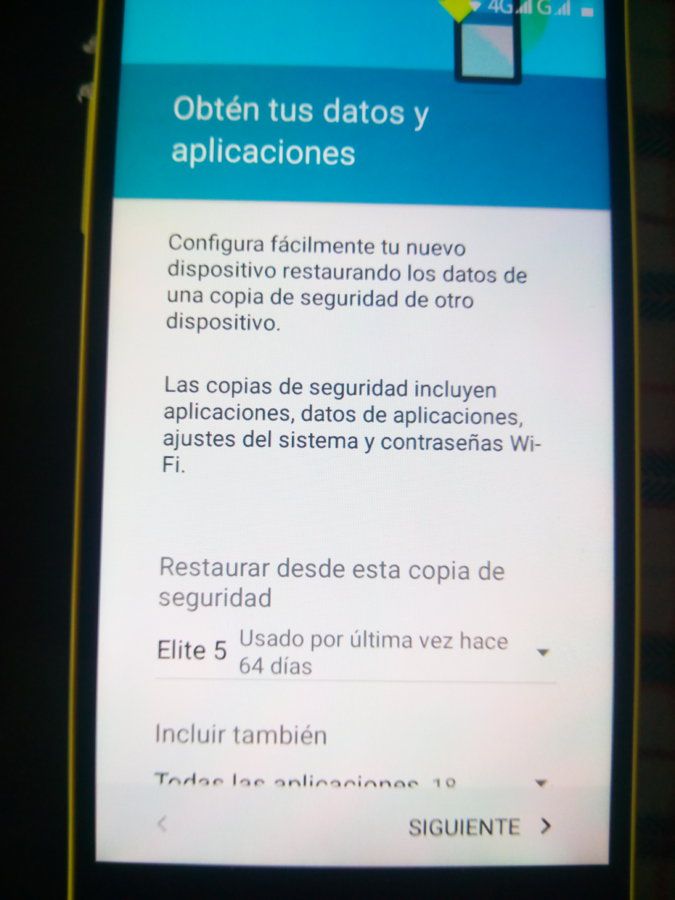

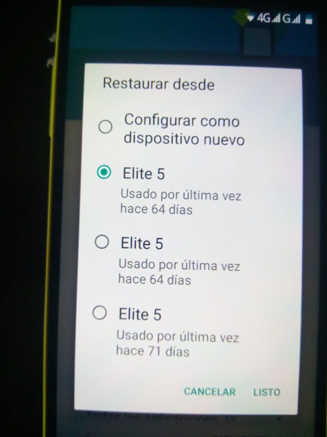

Sólo tendrías que hacer, ajuste, copia de seguridad, restablecer datos modo de fábrica. Una cosa importante, si lo haces, en el mío da opción a configurarlo cómo vino de fábrica, otro desde tantos días con sus app que tú instalaste, y otro con más días. Si a ti te viene así también, configura cómo vino de fábrica, luego en datos pon como se te a puesto, a ver como te funciona. Si te sigue el problema, Flashear sería la segunda opción.
@Rocío1988 He llegado a casa te mando dos imágenes de lo que te he puesto.
