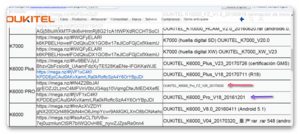

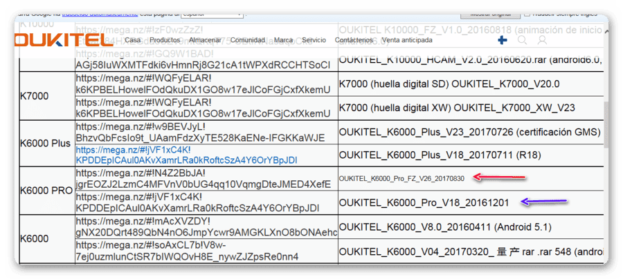

@Zain Como por ahora no se puede saber si el problema es de software, hardware o incluso el LCD. Te paso el enlace de las Roms Stock, ahí encontraras la de tu modelo del móvil.
Seria bajar, instalar los drivers, flashear y ver si se soluciona el problema o persiste. Ya que por lo que cuentas da la sensación que es LCD, pero primero mejor descartar el software.
Enlace roto eliminado
Un saludo.

Perdonad la tardanza en continuar este hilo, pero había llevado al tfno a un servicio técnico y lo han tenido en observación, y parece ser que ha ellos no les pasaba (creo que no les pasaba porque solo pasa cuando estas funcionando con el movil, no encendido en reposo) cuando llego a casa lo enciendo, desbloqueo, comienzo a utilizarlo y a los 15 minutos aproximadamente van apareciendo rayas hasta cubrir en unos segundos toda la pantalla. Rectifico el modelo es el k6000 plus, no el pro. Kensei, el modelo corresponde al OUKITEL K6000 Plus V23 20170726 (certificacion GMS). Gracias a todos por orientarme.
