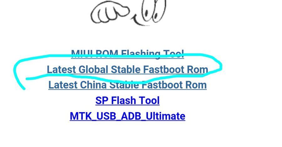

Cambia de rom con este programa TUTORIAL - Como usar las flashtools descarga la ROM de Aquí [MIUI Device Team]How to Flash Fastboot ROMs on Redmi Note 2/Prime [hermes] - Redmi Note 2/Prime - Xiaomi MIUI Official Forum (debes descargar la rom estable global)
Saludos:blush:
