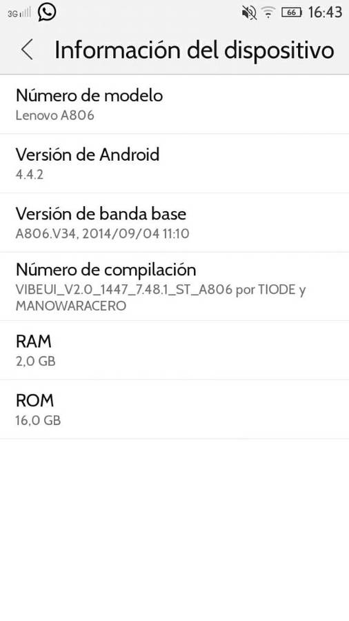

            Si la verdad que se me ha llenado hasta el momento de que no me deja actualizar apps o instalar otras nuevas... He desinstalado varios juegos pesados y ahora cuando los instale lo hará en la sd, y a ver si ejecuto la limpieza avanzada del cleanmaster
            Y ROM tengo esta: images.tapatalk_cdn.com_15_07_10_f5348d933470473a12e93ff32a1e0b42.

                    he cambiado de rom de la 1447 a la 1508 y ahora mismo me pasa lo mismo que antes, selecciono almacenamiento en sd, se reinicia y al hacer fotos me las guarda en la memoria interna.... no entiendo nada xd
