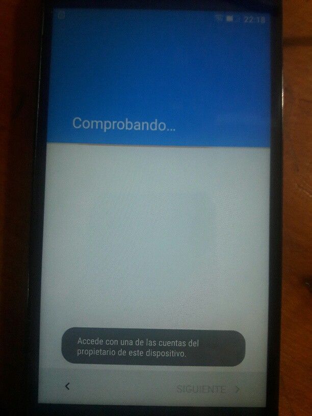

Hola Dualsimeros, Acabo de flashear mi Lenovo k50 t3s y le he instalado la versión S424 VISNU LIMONADA, cuando inicio por primera vez me dice que el dispositivo se restableció y para continuar me pide acceder con una cuenta de google "que ya se haya sincronizado en este dispositivo" ingreso correo y clave correctamente (como mil veces) y me arroja un mensaje, "accede con una de las cuentas del propietario del dispositivo" que mierda??? y ahí se queda y no me deja seguir con la puta configuración...ayuda por favor
Intenta otra versión a ver que te pasa, y si no tienes problemas con ella vuelve a flashear esta versión, puede que haya algún fichero que se haya instalado mal, si persiste ese fallo en algún fichero de esta Rom que quieres instalar haya quedado mal barrado google.
