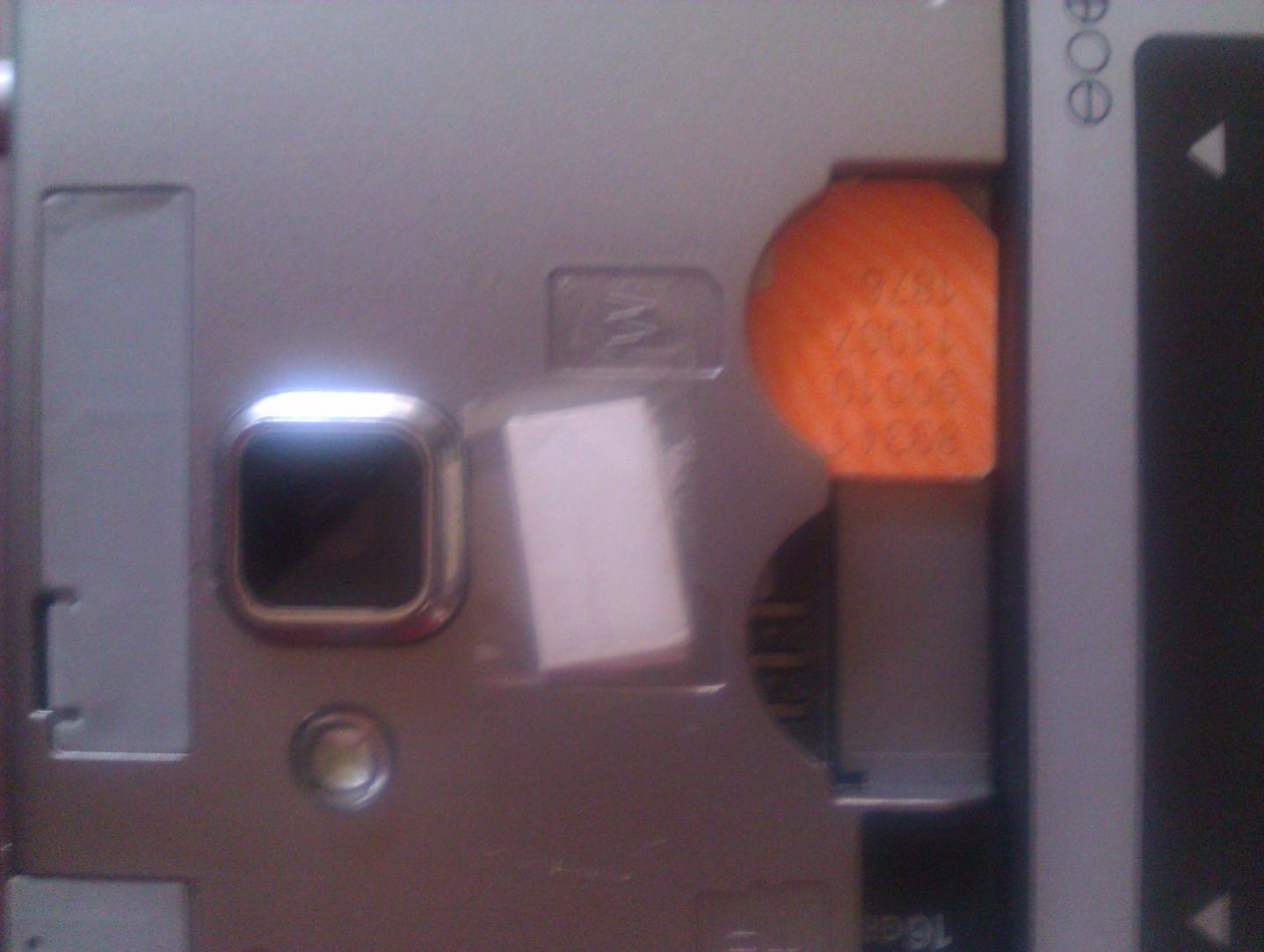

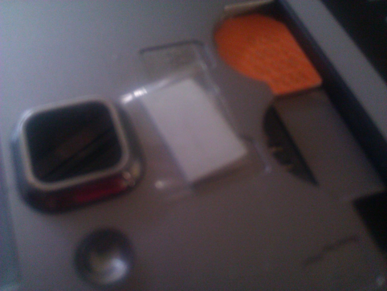

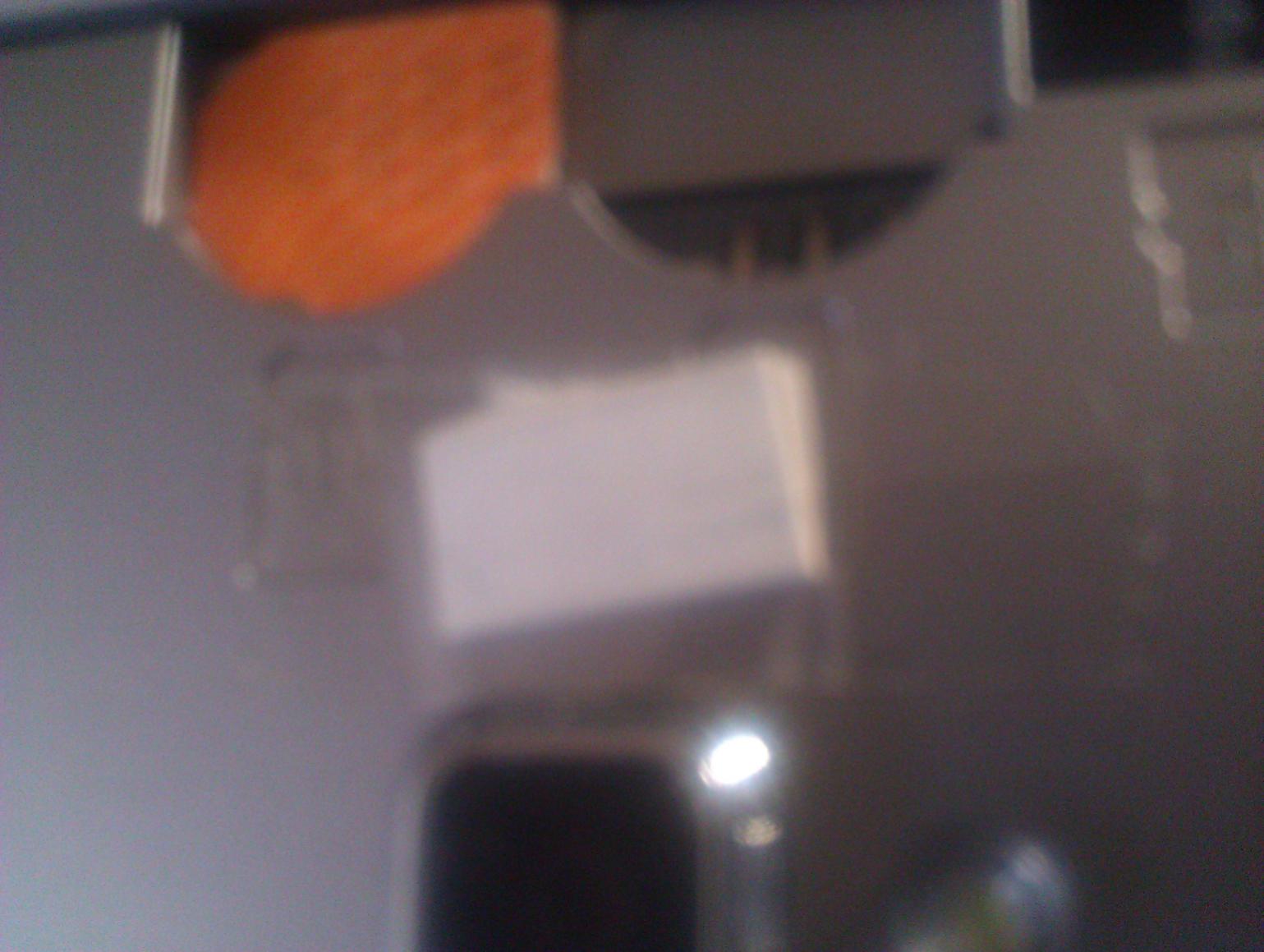

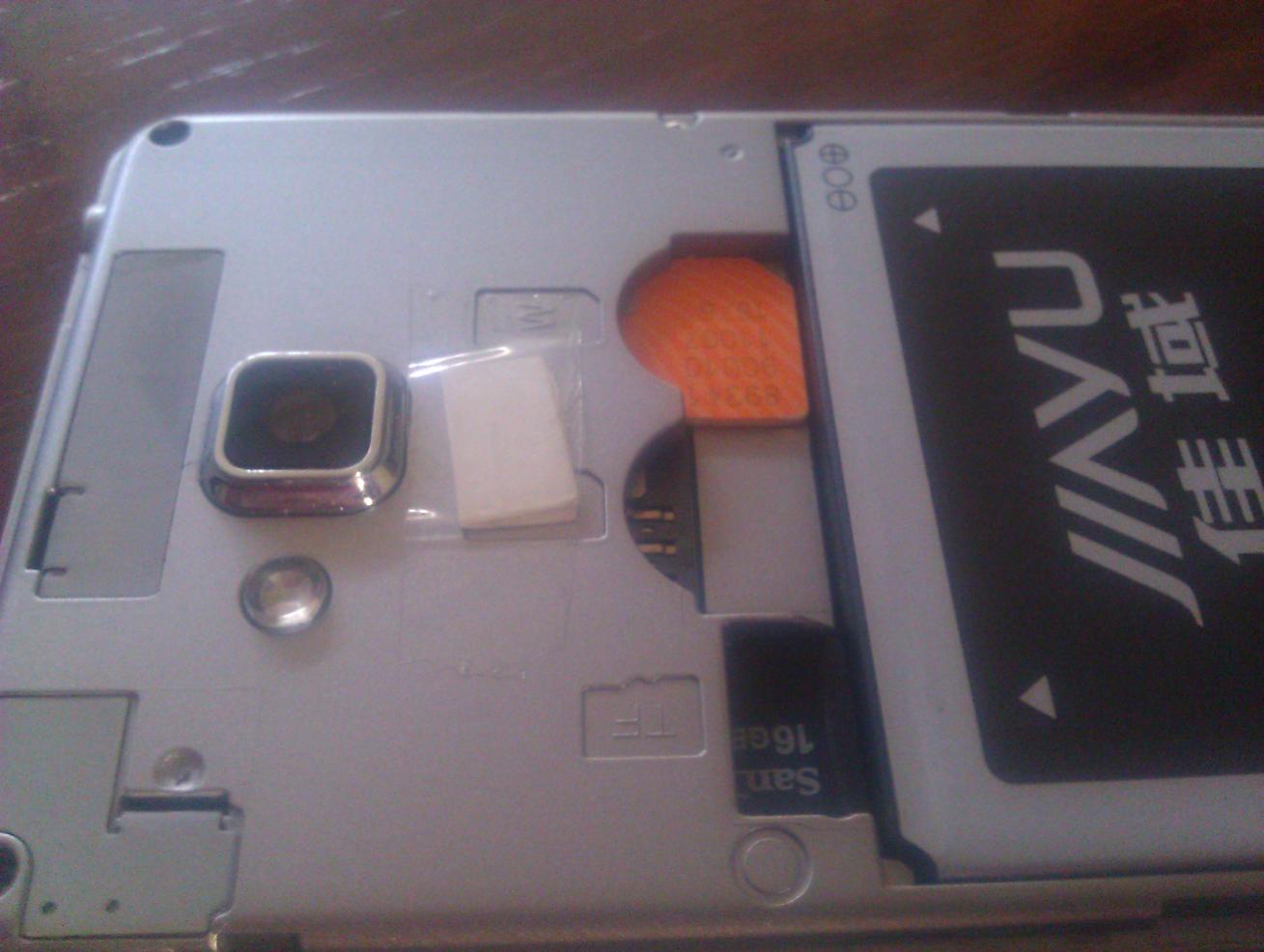

    Hola, tenía un problema con mi G3, la cámara NO ENFOCABA en distancias medias y largas, aunque parecía que a corta distancia si enfocaba (un poco).
    Después de instalar varias rom, toqutear todos los ajustes posibles, reinstalar más roms, wipes y formateos de toda clase, dí con un post del compañero @sukusuku que tenía el mismo problema y que descubrió que presionando justo debajo del objetivo la camara SI ENFOCABA.
    Según el compañero que ha contactado con otras webs, se trata de un problema de ensamblaje de la camara, lo que viene a ser que no está correctamente montada, un error que se da en 1 terminal de 200, y debido a que los controles de calidad chinos son "de otra manera" pues se cuela el terminal.
    Sí, nos ha tocado la gallina coja... que le vamos a hacer.
    La cuestión es abrirlo e intentar recolocarla (o como algunas veces me ha pasado con otros "juguetes" desmontados es que lo desmontas, toqueteas, no haces nada... y despues de montarlo funcion), pero no he encontrado ningún manual para DESMONTAR EL TERMINAL de manera más o menos segura, ni ningún video (raro no?).
    A falta de pan buenas son tortas, así que con lo que contaba @sukusuku de la presión, he puesto un trocito de papel doblado en el lugar que mencionaba, y le he puesto fixo encima, al poner la tapa ésta hace la presión y FUNCIONA, o sea QUE ENFOCA.
    A veces se queda pillado un poco, pero cierro la camara y vuelvo a ponerla y OK.
    os dejo fotos y si lo estima a bien nuestro querido administrador que lo chinchetee por si a alguien le ocurre igual que a @sukusuku y a un servidor @coincitycoincity.
    IMG_19800106_010636. IMG_19800106_010715.
    IMG_19800106_010740. IMG_19800106_010844.

      Gracias por compartir la información. La otra solución reportada es la de golpear el terminal, a algunos les funciono pero el riesgo es alto:dizzy:
      Como ya comente en el post del gps, entre el esparadrapito para que enfoque la cámara, el del gps (y ahora el papel de plata), etc... Va a quedar bien tuneada la tapa, por lo menos hasta que nos atrevamos a abrirlo y hacer lo que el chino de turno no hizo bien, colocar bien todo en su sitio.

          Yo habia probado alguno de ellos y el obturador no llegaba a "desatascarse". He puesto una capita de pegatinas como hiciste tu y sa resultado, pero me queda la duda de que como la tapa tampoco es para tirar cohetes, a mi ya se me ha agrietado por algunos sitios, con el tiempo perdera tension y disminuira la presion sobre la camara perdiendose de nuevo el enfoque. La solycion definitiva va a estar en abrirlo y ajustar bien la cámara, si se puede. A ver si en ese foro que comentas tienen una solución.
