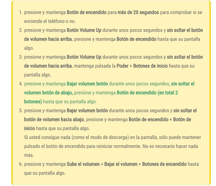

Mira, he encontrado esto. s para probar todas las combinaciones con los botones:
Si ves que no lo revives, o tendrás que flasearlo o va a ser fallo de Hardware. Si fuese lo primero, solo pierdes lo que tienes guardado en el movil, pero si es lo segundo, habrá que llevarlo a reparar y perderas algo mas que lo que tengas guardado...

He descartado creo que ya todas las combinaciones, he conseguido ponerlo en modo fastboot y flashear la stock descargada desde sammobile y flashea correctamente, reinicia, pero la pantalla sigue negra. Tambien lo he desarmado por descartar conexiones abiertas por dentro, que este la pantalla conectada pero todo parece estar bien, incluso he desconectado la bateria por si las moscas revive despues pero nada.
