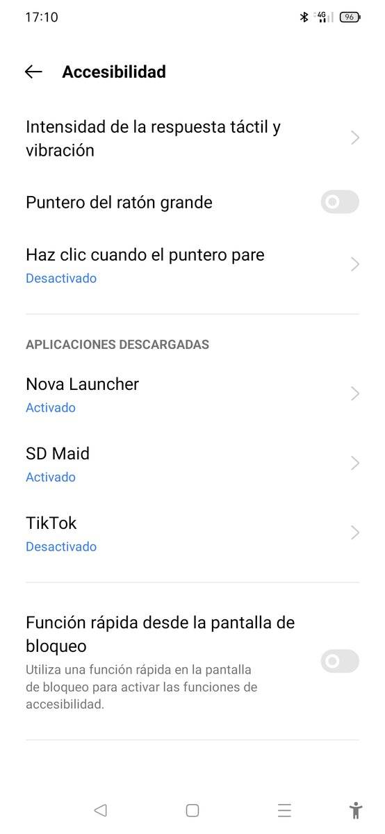

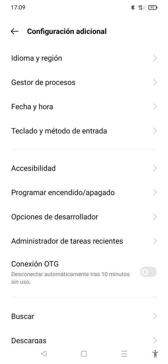

Prueba esto:
Vas a ajustes, acesibilidad y le das los permisos al nova(es el launcher que uso yo) si puedes, no lo se, no uso quickstep tambien.
Nova launcher los necesita para funcionar correctamente a partir de android once si no me equivoco.
En mi caso(un realme 5 pro) sin rotear ni na de na debe tener un persist, osea, aunque vayas a opciones de desarollador y cambies algun parametro, pues tumba y dale, sigue utilizando el que viene por defecto, me pasa con el blutu.
Tambien me pasaba con el nova, hasta que le di permiso de acesibilidad
Prueba esto:
