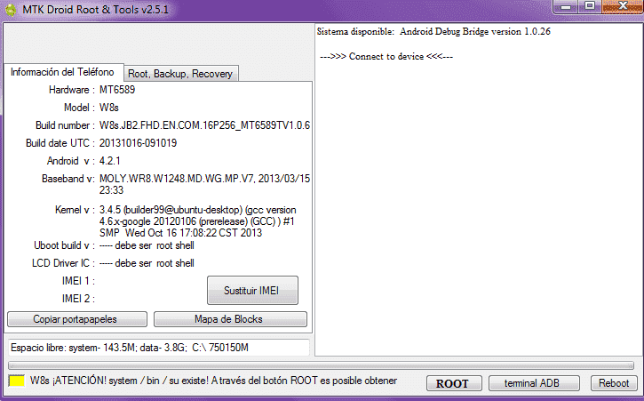

@Riquitauni prueba a ver que modelo es con el mtkdroidtool y me pones lo que te dice.

Lo que necesito saber es lo que te pone aquí:

Cuando puedas pásame lo que te pone en esa pantalla.

Tienes que poner todo lo que pone en ajustes,pero es mejor lo que te pone en el MTKDROIDTOOL.Tienes activada la depuración usb en ajustes/opciones de desarrollo.
