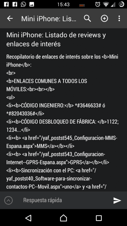

Gracias @piturki este enlace si va bien,el anterior me sale esto
