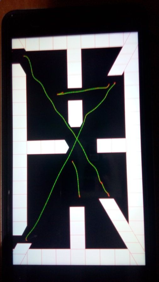

@asi33 prueba ha hacerle un test de pantalla(asi descarta que sea de la rom),para hacerlo tienes que ir a llamadas y marcar este codigo
####1111# asi entras en modo de fabrica y le das a Item test y luego a Touchpanel/Touchpanel Test y mira si te borra todos los cuadraditos que te aparecen,para salir de ahi le das a test succes y atras

Buenas noches @piturki , he hecho lo del test y ha ido perfecto, allí donde tocaba se apagaba la celda osea q problema de pantalla no va a ser, no???
