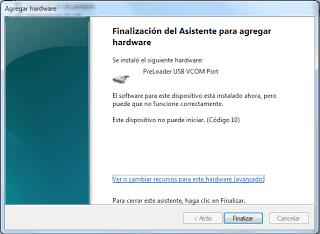

Seleccionamos el driver Preloader USB VCOM Port y siguiente>siguiente
y este es el resultado.
Ahora en el Administrador de dispositivos debería aparecerte igual que a mí.

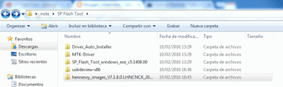

Descomprímela en la carpeta NOTE>SP Flash Tool.
La ROM descargada tendrá un nombre más o menos como hennesy_images_V7.1.8.0.LCNCNCK... y más o menos tiene este aspecto.

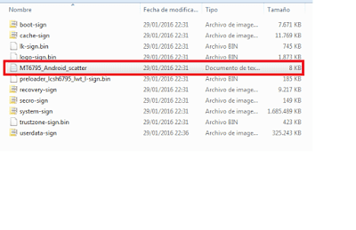

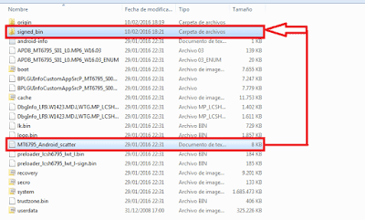

Ahora entramos en la primera carpeta llamada images y el archivo "MT6795_Android_scatter" lo copias dentro de la carpeta "signed_bin"
Este debe ser el resultado dentro de la carpeta "signed_bin"

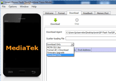

Este es el paso más importante. Utiliza sólo la opción "Download only" como en la imagen de abajo. Cuando la tengas seleccionada (viene por defecto) cliquea en la Flecha verde "Download".

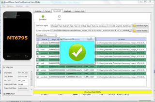

Cuando termine aparecerá como abajo y el proceso habrá terminado. Puedes entonces cerrar el cuadrito verde y el programa, desconectar el móvil y ponerlo a cargar.

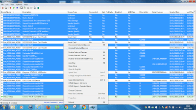

- Con el teléfono conectado vanos a la carpeta NOTE y ejecutamos la herramienta usbdeview. Aquí vemos todos los drivers instalados en el PC. Los de color verde son los dispositivos conectados. Selecciona los drivers que quieras desinstalar y desinstálalos haciendo clic derecho. Dejo captura de todos los que voy a desinstalar yo. Te pedirá confirmación uno a uno de la desinstalacion de drivers. Desconecta y vuelve a conectar el móvil. Si siguen sin instalarse correctamente los drivers vamos al paso siguiente.

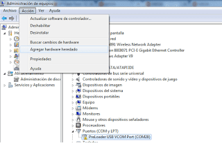

- Vamos a Inicio de Windows y buscamos Administración de Equipos y lo ejecutamos. En el índice de la izquierda clic en Administrador de dispositivos y vemos el driver Puertos(COM y LPT)>Preloader USB VCOM Port porque yo ya lo tengo instalado.
- En las opciones de arriba clic en Acción>Agregar nuevo hardware heredado

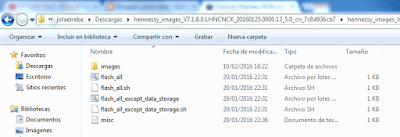

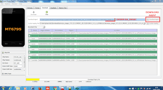

Ahora tienes que cargar dos archivos para comenzar a flashear la ROM. Haz clic en el cuadro "Download Agent" y en la ventana emergente carga el driver DA_SWSEC que hay dentro de la carpeta del SP Flash Tool. Fíjate en la ruta de la imagen. En otras ocasiones me ha funcionado cargando un driver distinto al DA_SWSEC pero este es el que más me ha funcionado.
Ahora clic en el cuadro "Scatter-loading" y en la ventana emergente ve a la carpeta de la ROM descomprimida, carpeta images>signed_bin y selecciona el archivo "MT6795_Android_scatter" que copiaste dentro de la carpeta "signed_bin".
