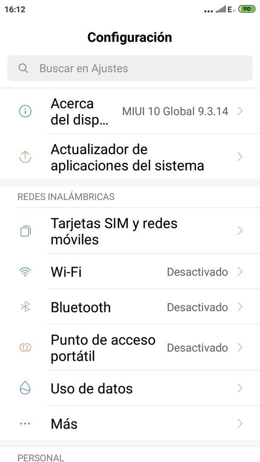

hola muchas gracias por aceptarme les saludo desde alvarado vercaruz mexico pues aqui tengo un problema que quisiera saber si me pueden ayudar a resolverlo ya que estoy muy desesperado.
hace un tiempo la red 4GLTE de telcel funcionaba perfectamente bien en mi redmi 3s pero desde hace unas 3 semanas solo se queda en E y he tenido problemas para regresar a 4GLTE para comenzar fui a un centro de atencion a clientes telcel para preguntar sobre esa situacion y me dijeron que el sim era de ultima tecnologia el tipo del centro de atencion me probo mi sim en su telefono movil personal y alli se le jala el 4GLTE y ya hice todo lo que dicen otros foros para recuperar 4G hasta hice un reseteo de fabrica instale la room stable ya que tenia la beta pero nada funciona.
todo fue que me regalaron un chip unefon y lo traje un tiempo y con su chip me comenzo a hacer lo de dejarme los datos en puro E y ahora al cambiarme de nueva cuenta a telcel ya no me quiso funcionar no se tambien si sea por algun bug por la actuaizacion del miui 10 tambien probe con una sim movistar hace un rato y de igual manera se quedo en E asi como tambien probe las dos sims en ambas ranuras y tambien se quedan los datos en E cabe mencionar que de repente se cambia a 3G y a 4G pero es muy inestable por favor alguien que me pueda ayudar en este problema.

Buenas @mike kno , supongo que tienes como red preferida la lte?
Te empezó a pasar antes de actualizar. O el problema vino después de actualizar.

tengo LTE en red preferida pues como sabras xiaomi tiene sus actualizaciones semanales mas sin embargo no se si alguna de esas actualizaciones halla hecho que se me perdiera o bloqueara la conexion 4G yo pense que regresando a la rom estable iba a regresar el 4G pero sigue igual
