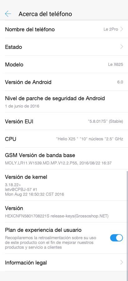

Hola, lo primero comentaros que estoy muy perdida, leo y leo para ver si puedo solucionar mi problema pero no me entero de nada. Tengo leeco 2 pro x620 que hasta hace nada iba genial me lo enviaron con la room multilenguje y sin ningún problema, el caso es que mi marido me lo ha actualizado a la 17s (que no sé lo que tenía antes) y ahora las notificaciones entran cuando quieren, Whatsapp y Gmail se quedan como en reposo y sincronizan cada mucho tiempo o no lo hacen hasta que no abres la aplicación, y es un pedazo de problema porque trabajo con el móvil con correos todo el tempo y necesito que entren de inmediato, me imagino que pone algo ya en el foro que seguro puede solucionar mi problema pero como no entiendo nada no soy capaz de localizarlo os pido disculpas si estoy duplicando informaciones. Hay algo que pueda hacer para solucionar mi problema de manera sencilla y que se quede estable el tema de las modificaciones??, os doy mil gracias de antemano. Adjunto la captura de lo que tengo instalado ahora por si alguien sabe decirme algo..

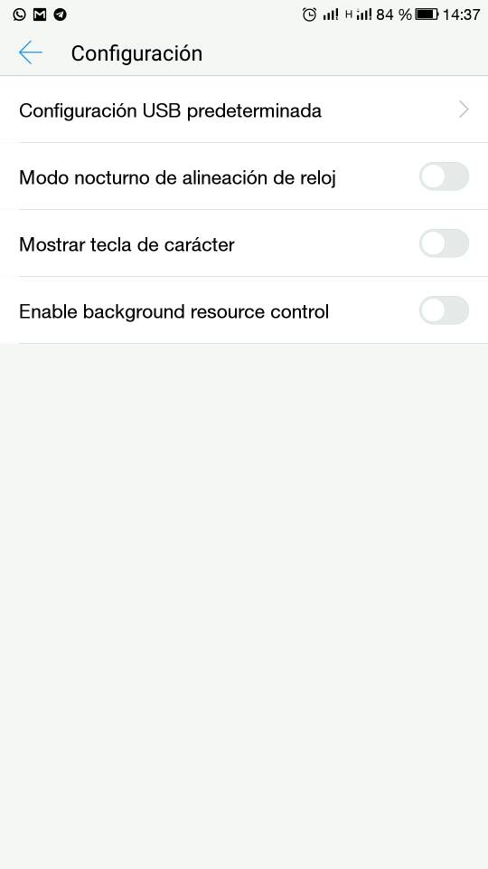

Tienes que marcar desde dialer del teléfono *#*#46360000#*#* y desactivar le última opción.

En serio??, No me lo puedo creer... Acabo de msrcar el código y me ha empezado a entrar todo... Me estaba volviendo loca, creía que me lo había cargado...
Y este código de donde sale? Y que es lo que estaba marcado que me daba error?
Muchísimas gracias, voy a estar atenta y después te confirmo que sigue todo correcto
Genial!! Pues es un código sacado de la página oficial de leeco, ya que habernos muchos como tú. Creo que lo solucionarán en futuras versiones, pero mientras, sirve como solución.
Enviado desde mi Le X620 mediante Tapatalk
Hola de nuevo, todo comprobado y funciona a la perfección, un alivio, mi móvil ha vuelto y además no afecta a la batería, con mi uso digo llegando a final del doy y sin problemas. Mil gracias otra vez. Que alivio!!!
