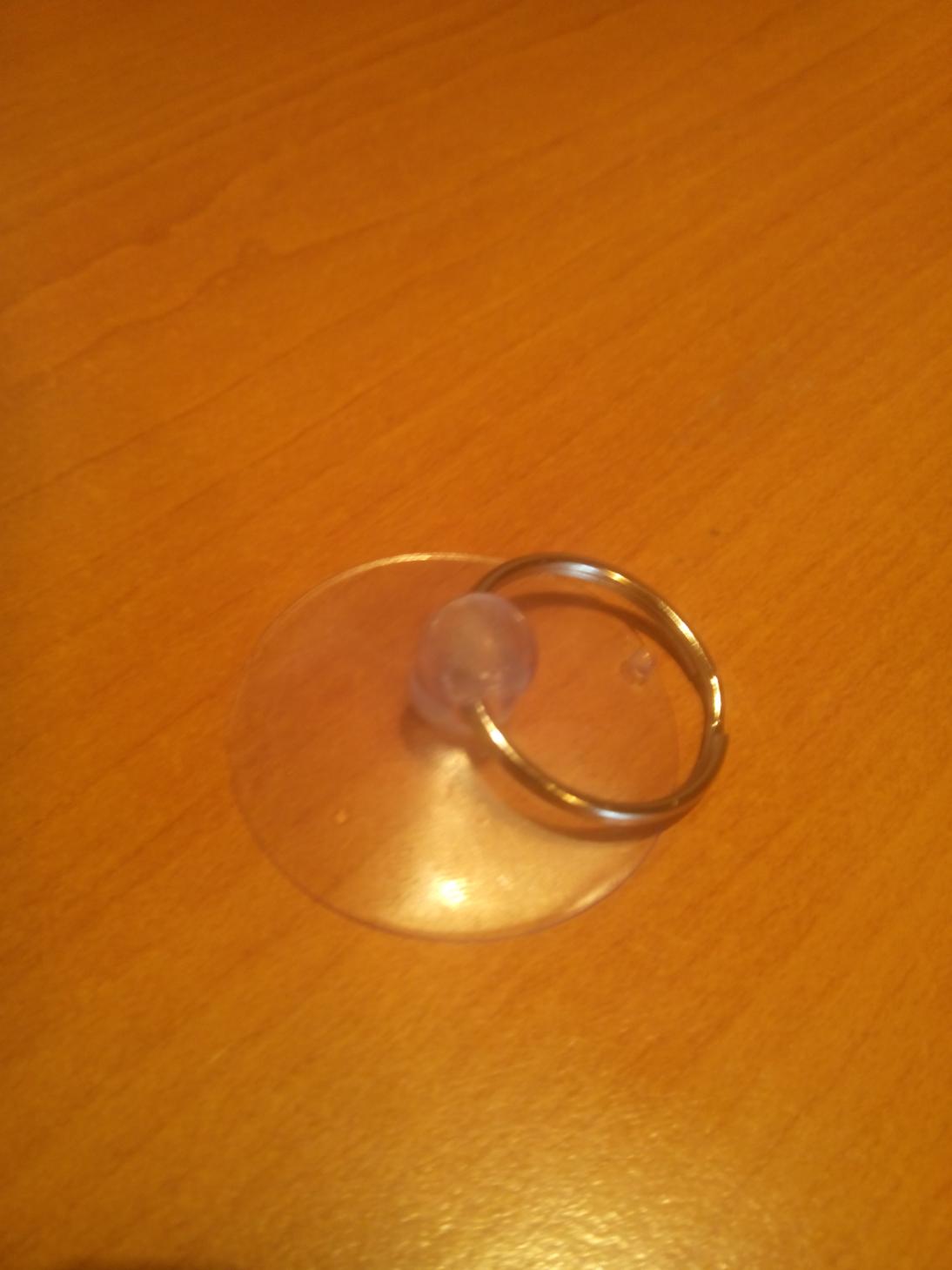

Yo lo he arreglado con una ventosa que tenia de unas herramientas que me entraron con un pantalla de un Samsung Galaxy Ace IMG_20130702_211520.jpg
Podrías explicar cómo lo has arreglado? ¿Dónde puedo conseguir la ventosa?
