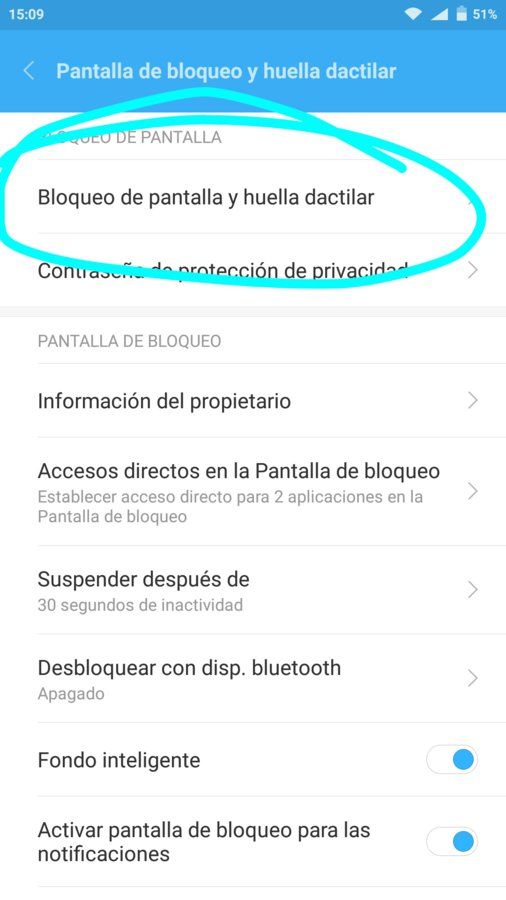

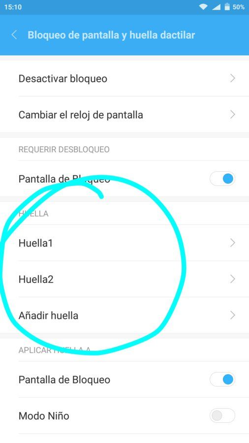

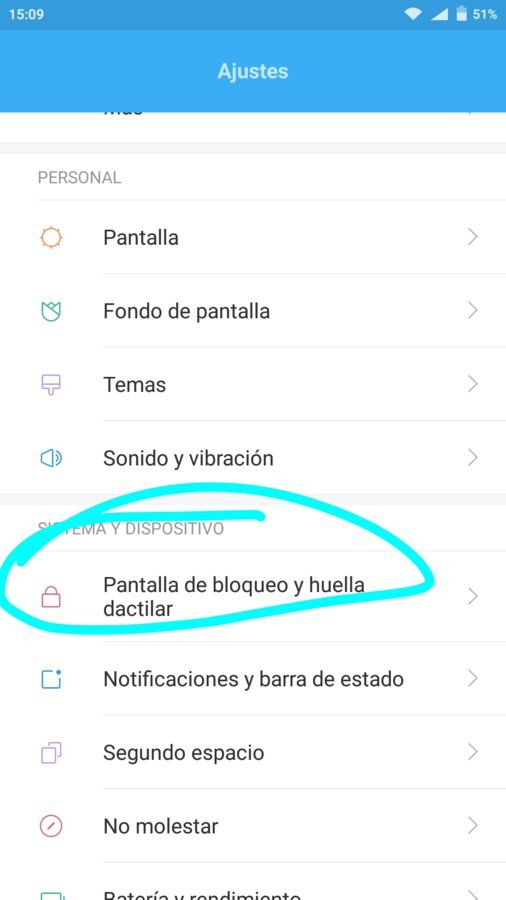

Hola buenas, no tengo este terminal, pero en todos funciona igual desde ajustes...
No tienes acceso a estos ajustes???
Estaba respondiendo lo mismo en el otro hilo... :sob: ahora lo publico igual :sweatsmile:
Me parece extraño, quizás tengas una ROM no oficial.
De todas formas la huella siempre va conjunta con otra opción de desbloqueo, es decir, debes tener activado el patrón/pin/contraseña para tener la opción de huella.
Todas estas opciones están en Ajustes > Pantalla de bloqueo y huella dactilar > Bloqueo de pantalla y huella dactilar
Ahí deberías tener las siguientes opciones:
  1. Activar bloqueo, por defecto te pide un patrón; actívalo
  2. Cambiar el reloj en pantalla, permite utilizar otro modo de protección como pin o contraseña; a gusto
  3. Requerir desbloqueo, sino pa que tanto lío; actívalo
  4. Añadir huella, esto es lo que buscas, si tu ROM es oficial, claro
  5. Aplicar huella a pantalla de bloqueo.
  6. etc...
