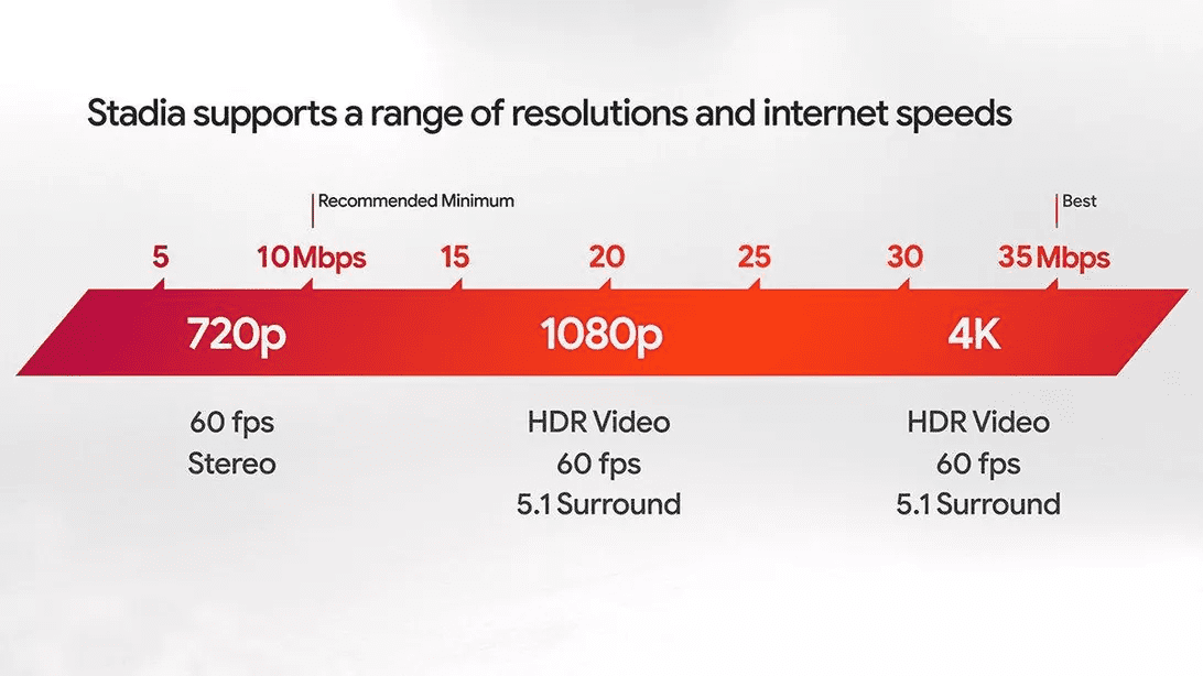

Gráfica de ancho de banda recomendado para jugar Stadia en diferentes calidades​
Eché un vistazo al tráfico de Stadia con Wireshark y noté que todo el tráfico de streaming ocurre en el puerto UDP 44700, luego vi que en el sitio de soporte de Stadia se menciona que utiliza los puertos TCP/UDP 44700 a 44899. Así que lo que vi fue simplemente el primer puerto en el rango que se estaba usando.

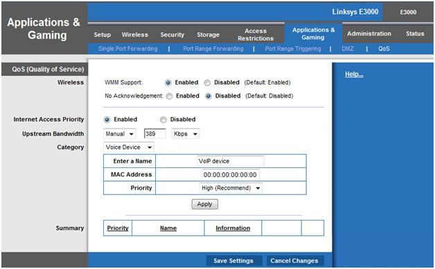

¿Cómo activo y configuro QoS?
La mayoría de routers del mercado ofrecen la posibilidad de configurar este mecanismo entre sus opciones. Debido a la gran cantidad de modelos que existen y sus diferentes interfaces, hay que investigar cómo es la configuración para cada uno.
Ejemplo de configuración de QoS en router​
A grandes rasgos, se puede asignar un ancho de banda garantizado o restringir el máximo que puede consumir priorizando por servicio, por puerto, por dirección IP o por MAC. Dependiendo del modelo de router será más o menos complicado esta configuración.

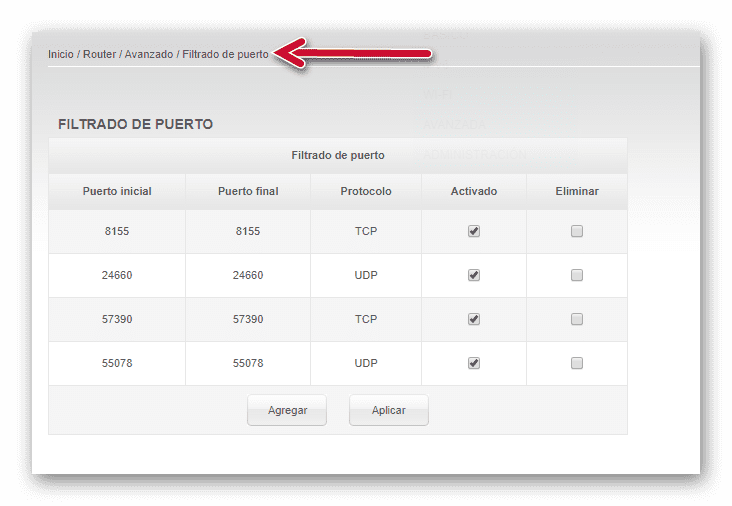

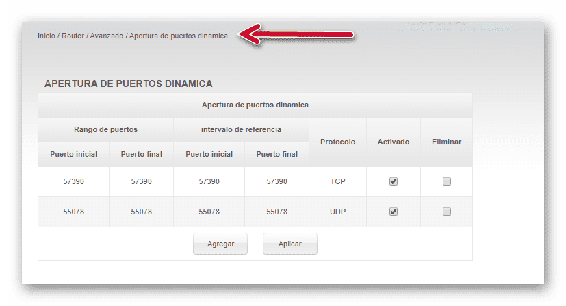

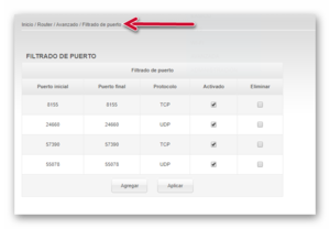

Como hacia mucho tiempo que no abría los puertos he bajado el Emule, me he quedado impresionada que todavía funcione, eso sí, antes había muchos servidores, ahora sólo hay 6 servidores, pero una vez que lo configuras funciona y sigue bajando rápido.
Ashampoo_Snap_martes, 3 de diciembre de 2019_21h39m04s_005_.png Ashampoo_Snap_martes, 3 de diciembre de 2019_21h34m36s_001_.png
El mac también lo tengo puesto, pero ahí como tengo muchas cosa no lo voy a poner, ya que tendría que difuminar muchos números. :wink::wink:
