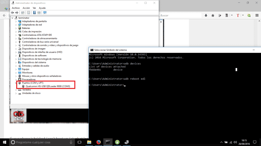

tengo un lenovo vibe shot z90-7 y windows 10 y no me lo detecta no lo reconoce Qualcomm HS-USB QDLoader 9008 (COMXX) como se cargan los driver para que me lo detecte ya he intentado de todo ,ayuda porfa
para que detecte Qualcomm HS-USB QDLoader 9008 (COMXX) es necesario tener conectado el movil encendido al pc y escribir en la consola cmd el comando **adb reboot edl** y luego aparece en administrador de dispositivos como en la foto :
[DOUBLEPOST=1472987187][/DOUBLEPOST]pruebalo asi y ya nos diras algo ........
Cuando ejecutes el comando en el pc mira la pantalla del móvil que posiblemente tendrás que confirmar el acceso
Enviado desde mi Lenovo Z90a40 mediante Tapatalk
yo hacia eso y nada ,ya lo soluciones el problema es de windows 10,virtualice windows 7 32bit con virtual box y me lo detectava y instalaba los driver y luego con QFIL meti android 5.1, Miflas me lo reconocia pero daba error,es otra forma de hacerlo y me dio resultado,gracias por ayudarme.
