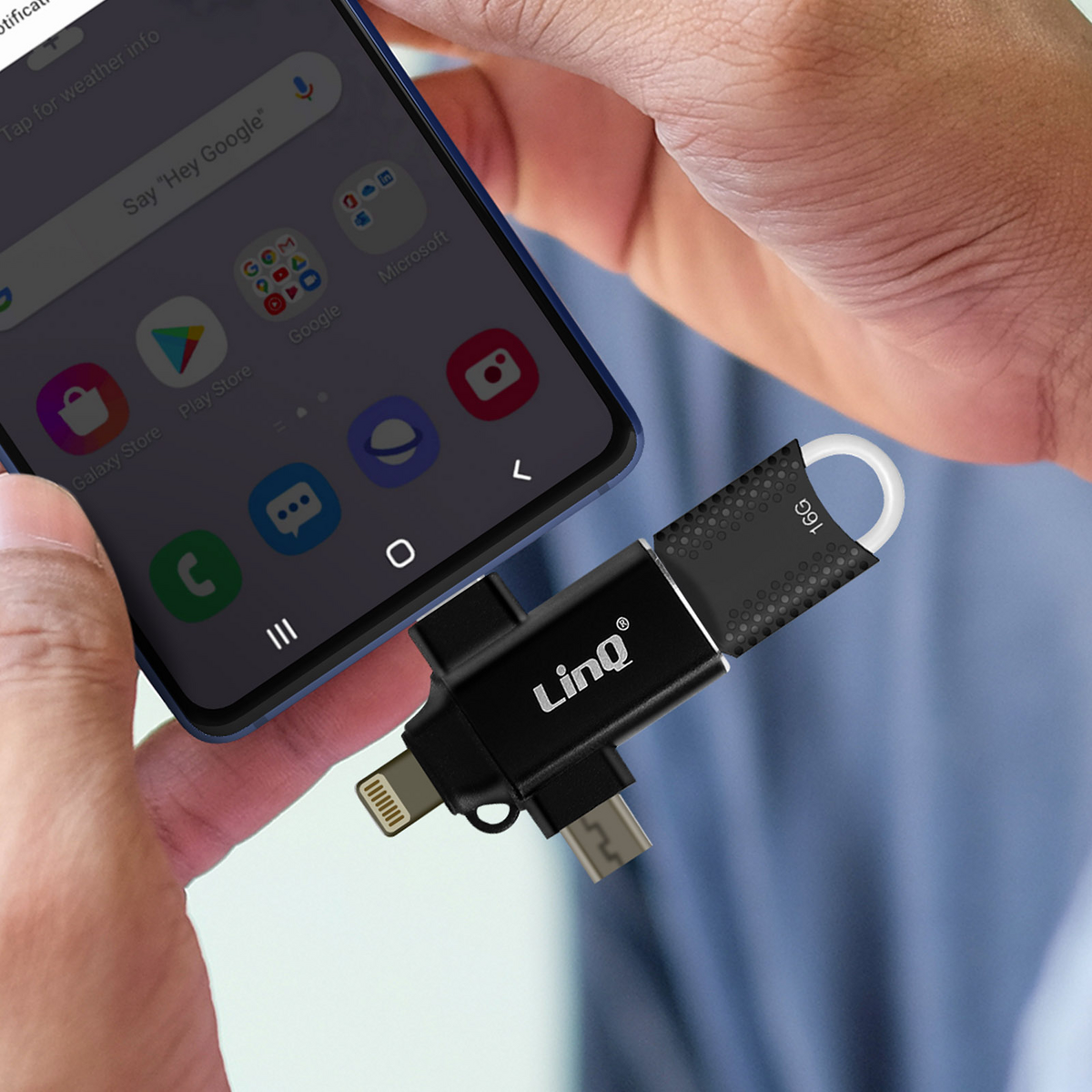

  • Un adaptador USB OTG (On-The-Go): necesario en la mayoría de los casos para conectar un USB estándar (tipo A) al puerto del móvil (generalmente tipo C).
  • Batería suficiente y espacio libre en el dispositivo para evitar interrupciones durante el formateo.
Te vale cualquier convertidor OTG compatible con el puerto de tu teléfono, o uno múltiple como este:

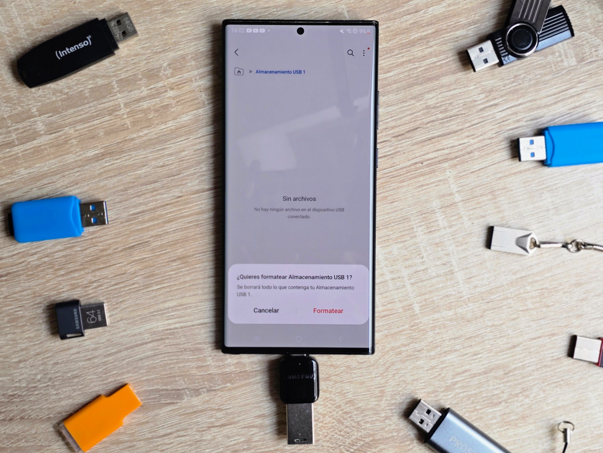

Paso a paso: Cómo formatear una memoria USB con Android​
El proceso puede variar ligeramente según el fabricante y versión de Android, pero generalmente es así:
  1. Conecta la memoria USB a tu móvil. Usa un adaptador USB OTG si es necesario y espera unos segundos.
  2. Verifica que el móvil reconoce la unidad. Aparecerá una notificación o un icono en la barra de notificaciones.
  3. Accede a los ajustes del teléfono (Configuración o Settings).
  4. Entra en la sección de Almacenamiento o Almacenamiento y USB. El nombre puede variar.
  5. Selecciona la memoria USB que quieres formatear, normalmente aparece con un nombre genérico o "Unidad USB".
  6. Accede a las opciones de la unidad y busca la opción "Formatear" o "Borrar datos".
  7. Confirma que deseas formatear la memoria. Recuerda que se borrarán todos los datos.
  8. Espera a que termine el proceso. No desconectes el USB ni apagues el móvil.
  9. Recibe la notificación de finalización. La unidad estará lista para usar, vacía y sin errores.
