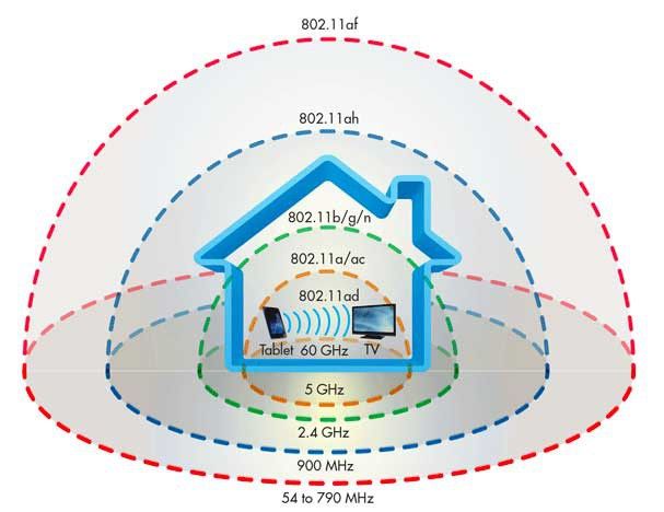

Hay tres factores primordiales en la conectividad inalámbrica, tanto en redes móviles como en redes WiFi: velocidad, alcance y número de usuarios conectados simultáneamente. Todos los nuevos estándares han ido mejorando uno de esos aspectos, tal y como podemos ver en las iteraciones más recientes de redes móviles como el 4G, o la última de las redes WiFi, el 802.11ac Wave 2, que será sustituido por el WiFi 802.11ax.

Mientras que el 802.11ac (que funciona en las bandas de 2,4 GHz y 5 GHz) ha sido complementado recientemente por el 802.11ad (que opera en la banda de los 60 GHz), el 802.11ax será el nuevo estándar que seguirá potenciando los beneficios que tienen las actuales bandas de 2,4 y 5 GHz. El nuevo estándar organiza los paquetes que solicitan los dispositivos conectados de manera ordenada, permite ajustar el ancho de banda en tiempo real para reducir la saturación, y también gestiona más eficientemente cuando un dispositivo se despierta para enviar o recibir datos, reduciendo el consumo de batería.
