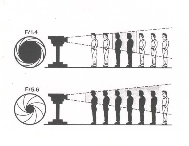

Pero la apertura también está relacionada directamente con la profundidad de campo. De forma sencilla estamos hablando de la distancia por delante y por detrás del punto enfocado que aparece con nitidez en la foto. Si la apertura es grande, se reduce esa distancia, consiguiendo efectos como el bokeh. Si por el contrario la apertura del objetivo es reducida (f grande), podremos disponer de más elementos nítidos en la imagen que queremos tomar.
Precisamente por eso, la nitidez está relacionada con la apertura, de manera que de forma general, los objetivos ofrecen una mayor nitidez con determinadas aperturas del diafragma, que suele estar entre f8 y f11. Al cerrar el diafragma evitamos aberraciones cromáticas y distorsiones, y en teoría deberíamos obtener más nitidez, pero la difracción aumenta y perdemos por lo tanto nitidez. Si aumentamos la apertura, la nitidez aumenta sobre el papel pero aparecen otros problemas asociados.

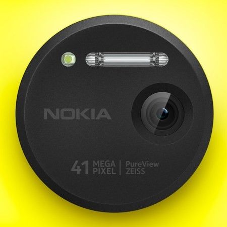

¿Entonces los mejores smartphones para fotografías son los que tienen aperturas de 1.8? ¿O las hay de mejores? ¿Porque un teléfono tan enfocado a la fotografía como el Nokia Lumia 1020 tiene un focal de 2.2?
Supongo que cuando dices que el lumia tiene un focal de 2.2 te refieres al valor f.
f es el valor de la obertura del diafragma, la focal es la distancia entre el centro óptico del objetivo y el foco que està en el sensor.
A tu pregunta: Ni sí ni no sinó todo lo contrario.
Cuando dices que el mejor objetivo es el que tiene una obertura 1.8 eso quiere decir que tiene una obertura muy grande si pero esa obertura en valor absoluto depende de su distancia focal. Porque como he dicho antes la "f" es la relación distancia focal dividido por diámetro de obertura, pero solo eso, si la distancia focal es muy corta no es difícil obtener una f baja.
