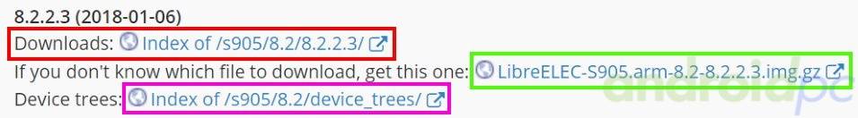

Para descargar los dos ficheros necesarios de sistema tenemos que entrar en el hilo especifico de el SoC de nuestro dispositivo, si tenéis dudas no podéis consultar, en principio vamos a entrar en el enlace siguiente que nos corresponda y luego explicamos como obtener exactamente los dos ficheros.
DTB – device tree (si no viene con la IMG)
Dentro de cada unos de estos post al principio nos orientan sobre las diferentes versiones que tenemos disponibles y cual es la que necesitamos para nuestro dispositivo, la norma general es que podemos usar la versión genérica si no encontramos algunas específica para nuestro modelo concreto, si entramos por ejemplo en el hilo de S905 podemos ver lo siguiente:
  • En rojo tenemos el acceso a todos los ficheros de sistema LibreELEC diferentes para este SoC.
  • En verde tenemos acceso al fichero de la versión genérica de LibreELEC para nuestro SoC sin modificaciones específicas.
  • En rosa tenemos los device tree que tendremos que descargar para nuestro modelo o similar, si no existen vendrán con el sistema.

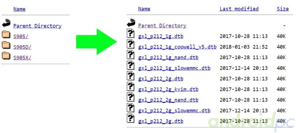

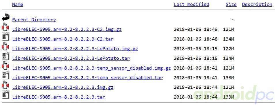

Entramos en el enlace donde están todos los ficheros de sistema LibreELEC (anterior link en rojo) y comprobamos la estructura. Dentro de esta lista de descargas los ficheros que nos interesan son los *.img.gz, hay varias versiones específicas como C2 y LePotato, una versión que desactiva el sensor térmico (que usaremos si la versión genérica nos congela el TV-Box) y por último la versión sin modificaciones que teníamos en verde en la lista anterior, descargamos esta si no tenemos una versión específica.
Una vez tenemos descargado el fichero de sistema vamos a descargar el device tree de nuestro modelo específico de TV-Box o el que se acerque más a la configuración de nuestro dispositivo, entramos en el enlace rosa anterior y comprobamos la estructura de ficheros. Primero seleccionamos nuestro SoC concreto (Amlogic S905X es valido para S905D y S905W) y entramos en la lista de ficheros, dentro tenemos diferentes versiones el punto clave es la memoria RAM de nuestro modelo, se dividen en 1g / 2g / 3g, luego hay versiones específicas, si no tenemos una o no conocemos nuestro hardware descargamos la genérica sin modificaciones.
  • NOTA: Algunas distribuciones como CoreELEC o LibreELEC 9 tienen todos los DTB en un directorio visible al crear el USB

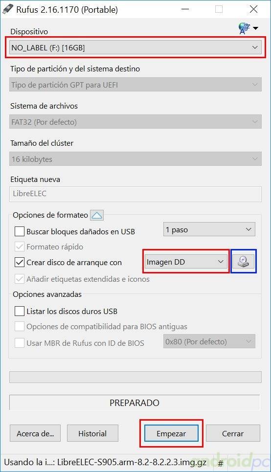

Una vez que tenemos el programa de instalación, el fichero de sistema de LibreELEC y el device tree de nuestro dispositivo ya podemos crear la memoria SD o unidad USB para arrancar este sistema, ejecutamos el programa de instalación. Si no funciona por unidad USB es recomendable usar una tarjeta SD, en todo caso hay que tener la unidad más rápida posible si vamos a usarlo con este método.
  1. Iniciamos RUFUS, seleccionamos al unidad USB o tarjeta microSD
  2. Seleccionamos la opción Imagen DD
  3. Pulsando en el icono del disco seleccionamos el fichero de sistema LibreELEC *.img.gz que hemos descargado
  4. Pulsamos Empezar y esperamos a que termine el proceso
  5. Ahora renombrados nuestro fichero device tree compatible a “dtb.img” (quizás lo tengamos en un directorio del nuevo USB)
  6. Copiamos “dtb.img” en la raíz de la unidad LibreELEC que hemos creado y sobreescribimos si es necesario
  7. Conectamos la unidad LibreELEC a nuestro TV-Box

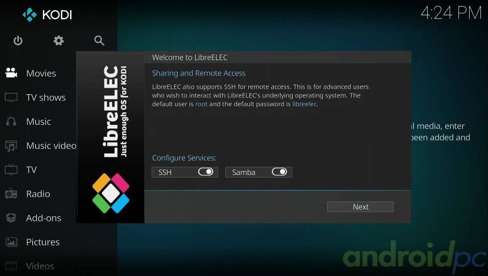

Cuando arrancamos por primera vez LibreELEC o CoreELEC nos aparece un asistente de configuración que nos activará los sistema de red y recomendamos activar los servicios SSH y SAMBA porque luego los usaremos .

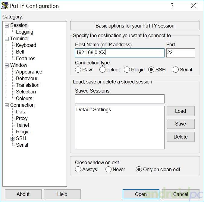

Para instalar y en general hacer procesos avanzados con LibreELEC necesitamos conectarnos a nuestro TV-Box desde un PC usando SSH por nuestra red local, una vez aprendemos los pasos básicos el proceso es sencillo.

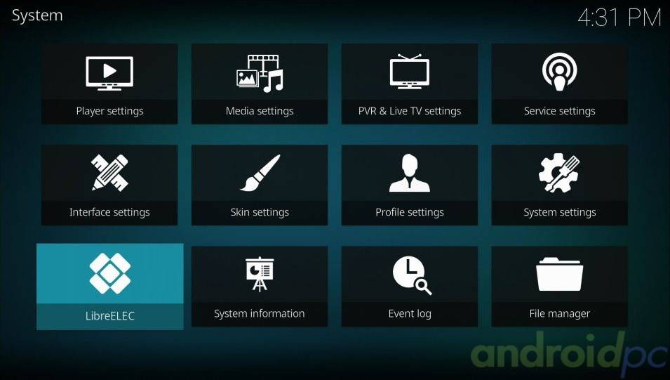

  1. En LibreELEC entramos en System > System Info > IP address y lo apuntamos por ejemplo “192.168.0.XX”

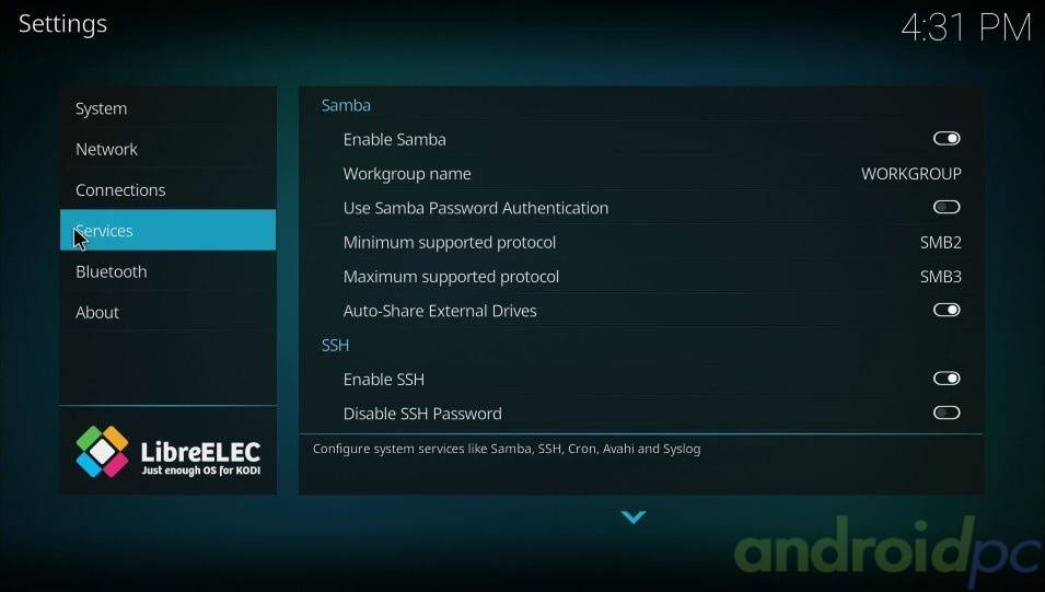

  2. Activamos SSH y Samba dentro de: System > LibreELEC > Services
  3. Instalamos y ejecutamos Putty en nuestro PC e introducimos la IP en el apartado “Host Name“, pulsamos en “Open”

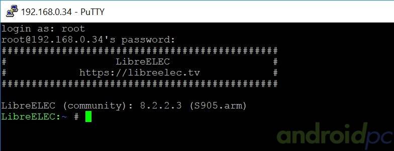

  4. En la ventana de Putty introducimos el usuario “root” y la contraseña “libreelec“. Llegaremos a la linea de comandos
  5. Para iniciar la instalación en la memoria interna del TV-Box ejecutaremos el comando “installtointernal“
  6. El proceso puede tardar unos minutos, después el TV-Box siempre arrancará en LibreELEC

  3. Antes de actualizar recomendamos hacer una copia de seguridad del sistema en: System > LibreELEC > System > Backup

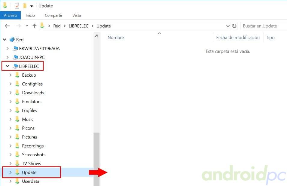

  4. Entramos en nuestro explorador de ficheros y accedemos a la red local, conectamos con la carpeta “Update” dentro de LibreELEC
    – Aprovechando podemos copiar el fichero de copia de seguridad dentro de la carpeta “Backup”
  5. Copiamos los dos ficheros en esta carpeta
  6. Reiniciamos el TV-Box y empezará la actualización del sistema

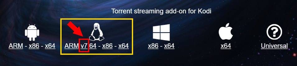

El proceso de instalación de add-ons es exactamente igual que en cualquier otro sistema de con KODI, por medio de los repositorios publico o descargando el add-on en concreto e instalándolo manualmente, para ver el proceso en detalle podéis consultar nuestro Manual para instalar Addons en KODI.
  • ATENCION: Siempre que descarguemos un add-on hay que descargar la versión para Linux, no la versión para Android.
    Normalmente la versión adecuada para nuestros SoC es la ARM v7, es la más compatible.
