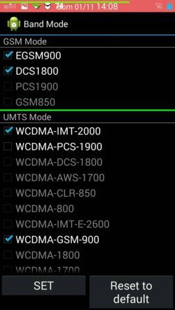

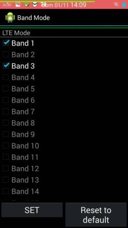

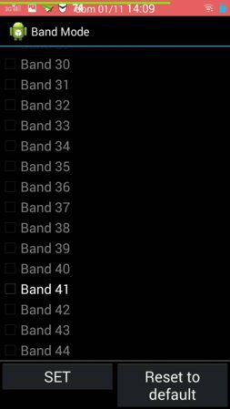

para quitar las que no usan en españa ,hay que entrar en modo ingeniero con mobileuncletools y despalomitar las siguientes banda
1 ª entramos en modo ingeniero(MTK) luego en band mode/SIM1 y despalomitamos WCDMA-PCS-1900 y la Band 1 y 41 , le damos SET luego a ok apagamos el movil y quitamos la bateria durante 30 segundos y la ponemos y encendemos normalmente (si se cambia la rom hay que volver a hacerlo)
con esto conseguimos mejor señal de red y ahorro de bateria al no estar buscando redes que no existen
para otros paises consultar las bandas en este enlace:
WillMyPhoneWork.net - Check if your phone works on a network

De todos modos si no se usan las bandas para que la queremos

Quiero probarlo para ver si soluciona lo de los chasquidos en mitad de una conversación. A ver si hay suerte jajaja, aunque no creo que sea por eso, pero por probar...
Entonces quito solo las bandas: WCDMA-PCS-1900 y la Band 41 , ?

asi es las quita y en cuanto a lo de los chasquidos creo que solo pasa en este telefono con las sim de movistar y sus omv

Yo soy Tuenti, que es de Movistar. Este mes cambiaré de compañí, así que confirmaré o no esto que estás diciendo si puedo.

Soy de Movistar y desgraciadamente no me ha funcionado con los cambios propuestos. Sigo con los chasquidos. Gracias de todas formas.
