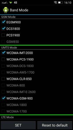

he visto que estos telefonos vienen con bandas de telefonía que no se usan en España,
si queremos desactivarlas para mejorar la cobertura y ahorrar batería,tenemos que usar elmobileuncle tools 64bits y entrar en modo ingeniero(Modo Engineer),luego en modo engineer(MTK)despues en BandMode/SIM1 y en ellas desmarcamos las que no se usan en españa que son; PCS1900 , WCDMA-PCS-1900, WCDMA-CLR-850, y en LTE Mode .la Band 1,38,39,40,41 le damos SET luego a ok apagamos el movil y quitamos la bateria durante 30 segundos y la ponemos y encendemos normalmente (si se cambia la rom hay que volver a hacerlo) (si se usa la SIM2 desmarcar tambien ) y quedaria como se ve en estas imagenes.
Para LTE las bandas 1 y 38 tampoco se usan y podríamos suprimirlas ¿no?
En España actualmente para LTE sólo se usan las bandas 3, 7 y 20, que yo sepa. ¿O estoy equivocado?
eso mismo asi es

Lo de la banda 1. Que se utlice para la tecnología 3g no quiere decir que se utilice en España.
Lo de la banda 38. Que se utilice cuando hay saturación en la frecuencia 1800 no quiere decir que funcione de esa forma en España.
También decir, y esto es sólo una opinión personal, que yo no tengo tan claro que desactivando esas bandas o frecuencias ahorremos en batería. El iPhone tiene activas todas las bandas y no por ello el consumo de batería es mayor.
En cualquier caso, todo muy bien documentado, muchas gracias compi.

estabas en lo cierto he corregido el post , aqui te dejo un enlace interesante para saber bandas que se utilizan en todos los telefonos ,paises y operadoras del mundo
