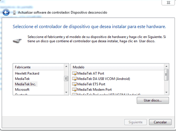

Con el móvil encendido y conectado a el pc ve a administrador de dispositivos ,cuando lo encuentres (imagino que saldrá como Samsung)pincha con el botón derecho y dale a desinstalar y reinicia el pc con el móvil conectado para que te lo detecte y te instale de nuevo los controladores a ver si se soluciona.
Si no en vez de desinstalar dale a actualizar software /buscar controlador en el equipo de forma manual/elegir una lista de controladores/ y elige Dispositivo MTP USB, MTP Device o puerto de comunicaciones.
Lo a instalado dándole a vol- y power,si no haz esto:Con el móvil apagado y conectado ve a administrador de dispositivos,cuando lo encuentres ,puede estar con un triangulo , pincha botón derecho,actualizar software de controlador,buscar software de controlador en el equipo(de forma manual),elegir una lista de controladores , ,puertos com y LPT,des palomea la casilla,mostrar harware compatible,ahi fabricante mediatek inc. y modelo mediatek DA USB VCOM(android)
Me estaba pasando que no me reconocía el movil el PC con Windows 8 y no me buscaba el controlador automáticamente.
Gracias por esta ayuda, hay un paso intermedio en la selección manual que es el de "dispositivo movil" pero ya me reconoce el movil.
