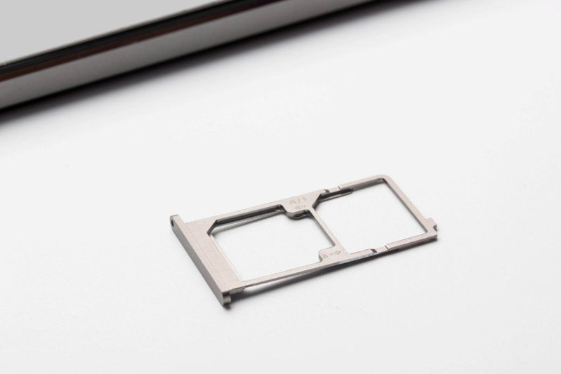

Están tramitando la retirada de unos 700 móviles Blackview Omega Pro.
La retirada se produce por un defecto en la ranura de las tarjetas, impidiendo que puedan leer las tarjetas SIM. La pintura en la ranura metálica impide la conducción eléctrica.
Las unidades se vendieron entre noviembre y diciembre del 2015 por entre 99 y 139 dólares.
SOLUCIÓN: los compradores deben contactar inmediatamente con los vendedores para reclamar el envío de una unidad de la ranura SIM de recambio.

PD2: SOLUCIÓN ALTERNATIVA:
Raspar la pintura de la ranura para que pueda tener contacto:
TUTORIAL - Cómo solucionar el problema de lectura de Sim en el Omega Pro

El móvil que me enviaron para review esta también afectado por el mismo problema y tienes toda la razón en que la solución de "raspar" la pintura no sirve de nada. Yo no tengo tampoco mucha esperanza en que me manden una bandeja nueva, pero según he podido leer en ese foro al que haces alusión parece que tampoco se soluciona completamente con una bandeja nueva. He estado ablando con un Técnico y me comenta que la única solución esta en "rebajar" con Dremel determinados puntos de la bandeja, ademas de levantar y pulir ligeramente los pines del teléfono. Yo ya se lo he mandado para que me lo repare. Considero que antes que tenerlo guardado en un cajón no me queda otra que soltar la pasta. Eso si, en la review lo voy a dejar bien clarito.

Hola @debi , he estado echando un vistazo por ahí y he visto que en el foro 4PDA unos usuarios han solucionado el problema arqueando ligeramente la bandeja de las SIMs. Mira:
Si lo quieres probar... Dice que hay que intentar hacer un arco de unos 3mm y si no entiendo mal, tambien hay que "pegar"? las tarjetas (Imagino que con un poco de celo)
Si alguien entiende otra cosa que lo diga, por que la verdad, traducir del ruso es para echarle imaginación...
También me ha dicho el Técnico donde he llevado el móvil a reparar que la cara que hay que pulir no es la que muestra el video sino la cara inferior. Por si te sirve de algo-

Voy a probar mientras lo de la bandeja que me comentas @margal.r a ver que tal, pero vamos que un arqueo de 3mm es ya una cosa curiosa.
La opción de @margal.r no me funcionó.
Pero, gracias a @Blackview Spain ya tengo mi nueva bandeja y por fin tengo el móvil en funcionamiento, por mucho que lo agites no se desconecta NADA. PERFECTO. Darle las gracias por su soporte, en 4 días me ha llegado la pieza nueva sin coste alguno.
