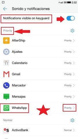

Te vas a Ajustes/Sonido y notificaciones y hay dentro fijate que Whatsapp este en la parte de arriba, en "Priority"

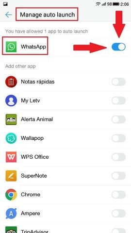

Luego nos vamos a Ajustes/Permisions y autolaunch, nos fijamos que tengamos Whatsapp en autolaunch.

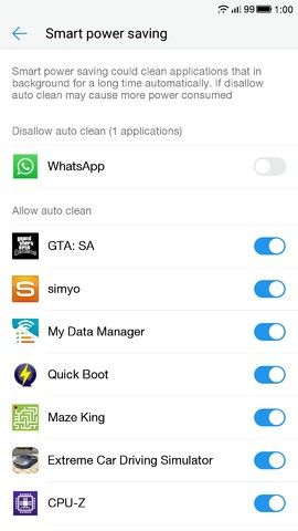

Tambien en ajustes nos vamos a "Batería" despues a "Power Saving Management" y despues a "Smart battery for apps" y desmarcamos whatsapp

En ajustes,notification management,el whatsapp lo tengo señalado como prioritario.
