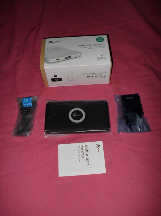

1*Qi-Enabled Cargador Inalámbrico modelo N11
1*Cable de alimentación(con adaptador)
1 X Cable USB
1*Manual de usuario

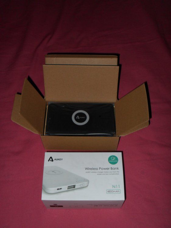

El envio del paquete es rapido (MRW o UPS). Todo super aseado (acostumbrado a ver los envios desde china...)
dentro de la caja, la proteccion que lleva no es que sea el summun de las protecciones, pero venia bien sujeto y el contenido no se movia... Al contrario que la caja del producto. Esta muy bien protejido su contenido. Un laberinto de cartones hasta dar con el aparato...

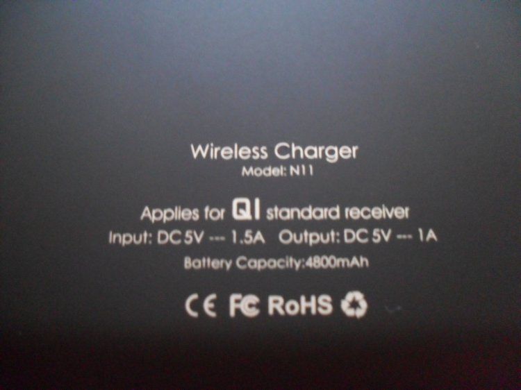

En la parte inferior lleva la especificaciones:

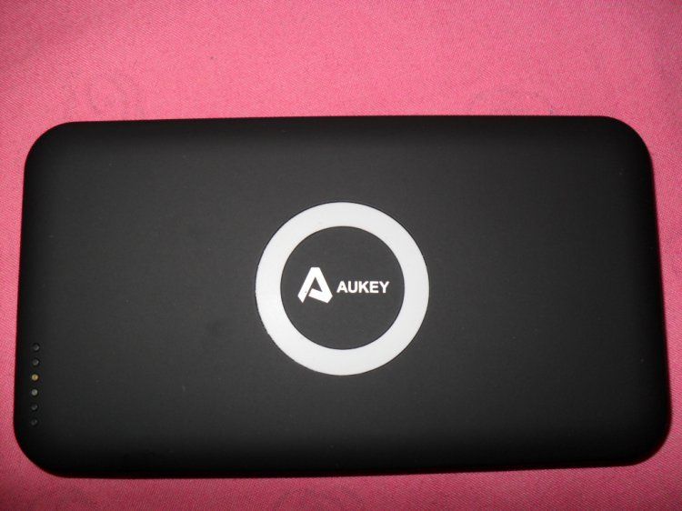

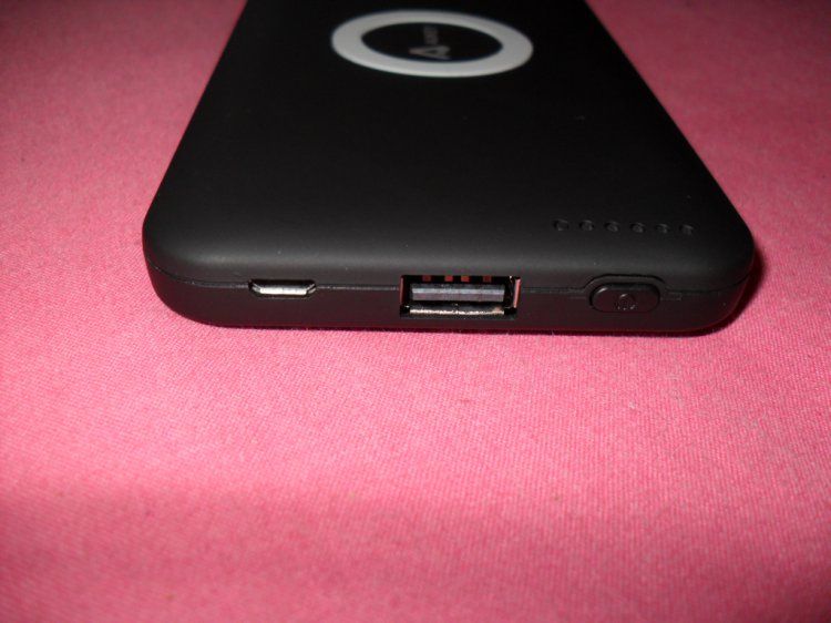

Con forma rectangular, tiene todos los bordes redondeados y ningura arista (para no hacerlo tan "cuadrado").
En uno de sus extremos lleva todo los controles:
  • un micro usb de salida de corriente, para conectar dispositivos a cargar.
  • un usb estandar (el que se usa para recargar la bateria interna del dispositivo.
  • un boton de encendido.

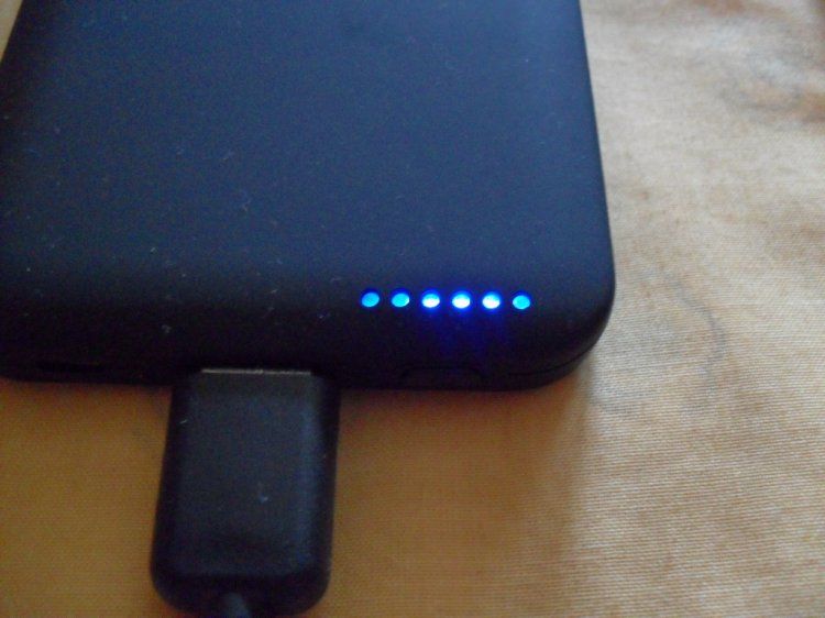

  • leds de control de capacidad (en tonos lila y morado)para ver el estado de la carga (bateria interna).
En la parte superior lleva el logo que, a su vez, es el receptor QI, donde se coloca el dispositivo para que se cargue inalambricamente.

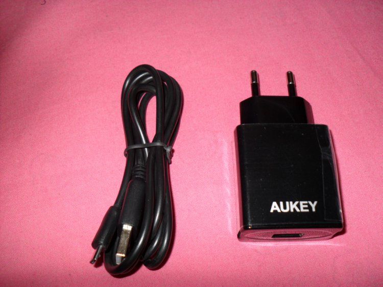

El resto de los accesorios se completan con un cable usb (estandar por un extremo y micro usb por el otro) y el cargador de pared del aparato. Las instrucciones de uso vienen en ingles, frances y aleman (se echa de menos el español... Ay, ay, ay)

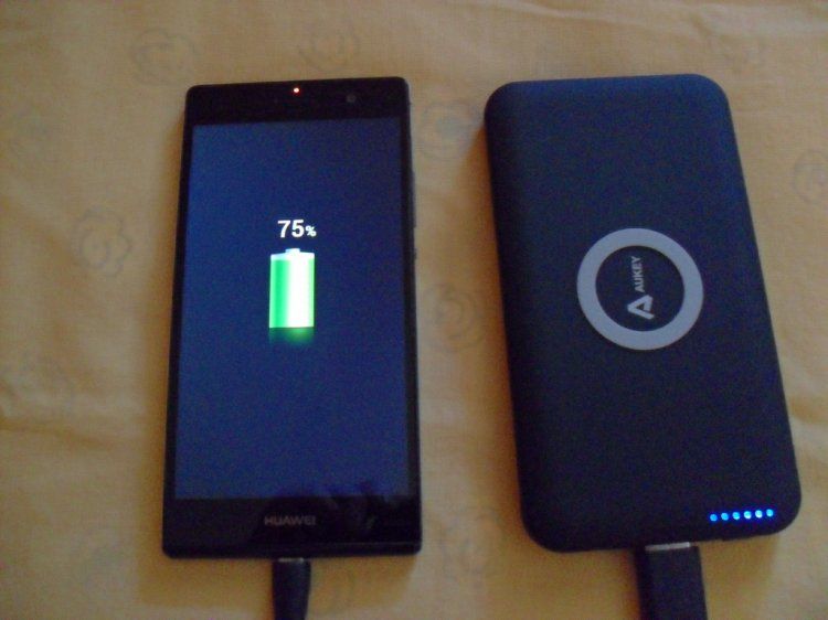

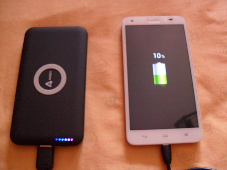

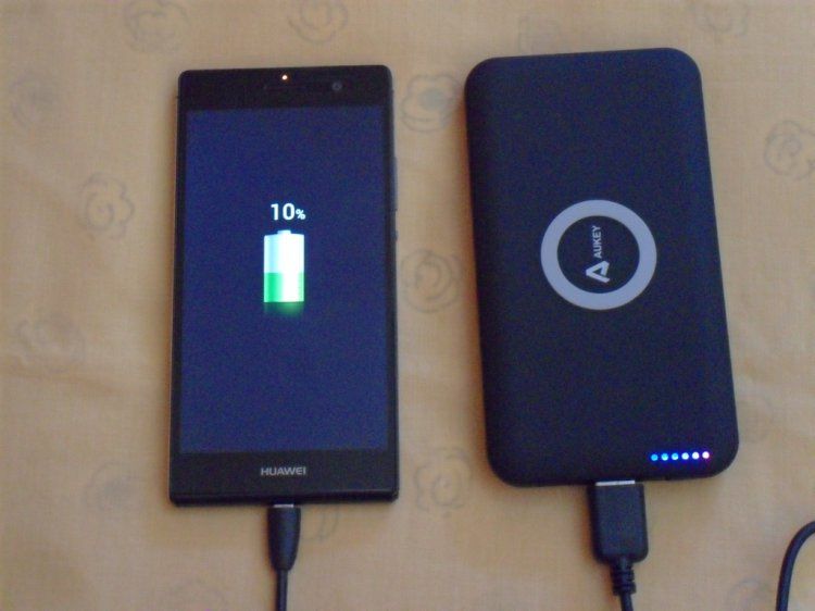

Lo primero que he hecho a sido cargar a tope la bateria del cargador QI.

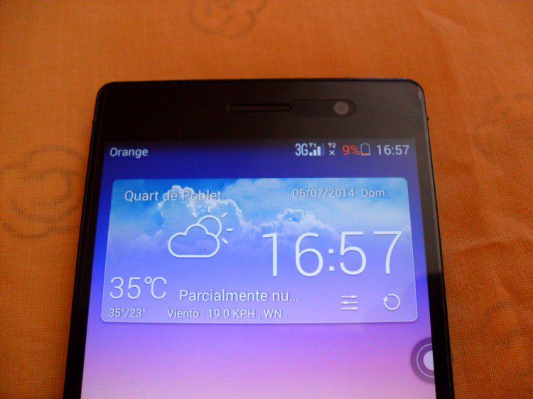

Pra esta prueba he dejado que mo Huawei P7 se quede con un 9% de bateria (no me gusta agotar las baterias y mas si no se pueden extraer)
La prueba la he realizado con el movil apagado (para que cargue como es debido.
Lo puse a cargar a las cinco de la tarde con un 10% de bateria (como he dicho)
Recordemos que la capacidad de esta bateria es de 4800 mAh, mientras que la capacidad del P7 es de 2460 mAh (en principio, tiene que cargar la bateria sobradamente pero, como comentaba @gacama en otra review de un Power Bank, la capacidad de carga se reduce considerablemente a la mitad o un poco mas).

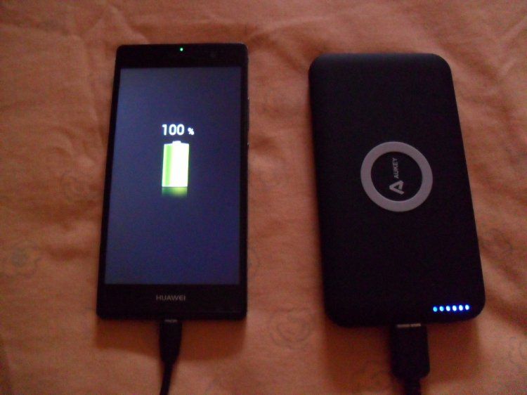

Pasadas un par de horas (a las siete), ya habia cargado hasta el 75% del P7 y el indicador del QI no habia bajado ni un led:
Sobre las 8:30 de la tarde, llegó al 100% sin pestañear (como se ve en la foto, no bajo ni un led... Por otro lado es extraño)
RESULTADO: unas tres horas y media de carga y aun tiene para cargar mas (tarda, mas o menos, el mismo tiempo que cuando conecto el P7 a su cargador de pared).

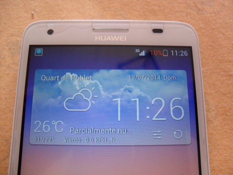

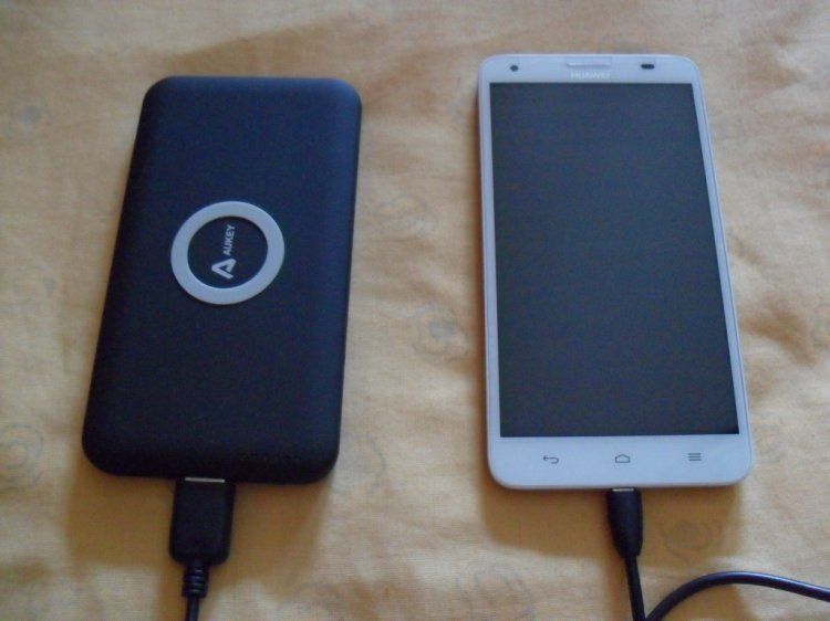

En este caso utilicé el Honor 3X, que tiene una bateria superior al P7 (3000 mAh). Tambien lo puse a cargar con un 10% de carga:
Misma operacion. apago el movil y lo conecto. Observo que al conectarlo, los leds cambian de color, de lila a azul...
Exactamente no se como funciona el sistema de leds y os cuento porqué.
Transcurrida una hora de carga, el honor 3X ya iba por el 49% de bateria cargada. De repente, empezaron a parpadear todos los leds y el cargador se apagó (sistoma que ya se habia agotado)
CONCLUSION 2ª CARGA: tiene suficiente bateria para poder cargar otro telefono que no supere los 2000 mAh (como dije anteriormente, puede cargar dos moviles a la vez, uno por cable y otro inalambricamente, pero que la suma de sus baterias no exceda los 4000 mAh... mas o menos)

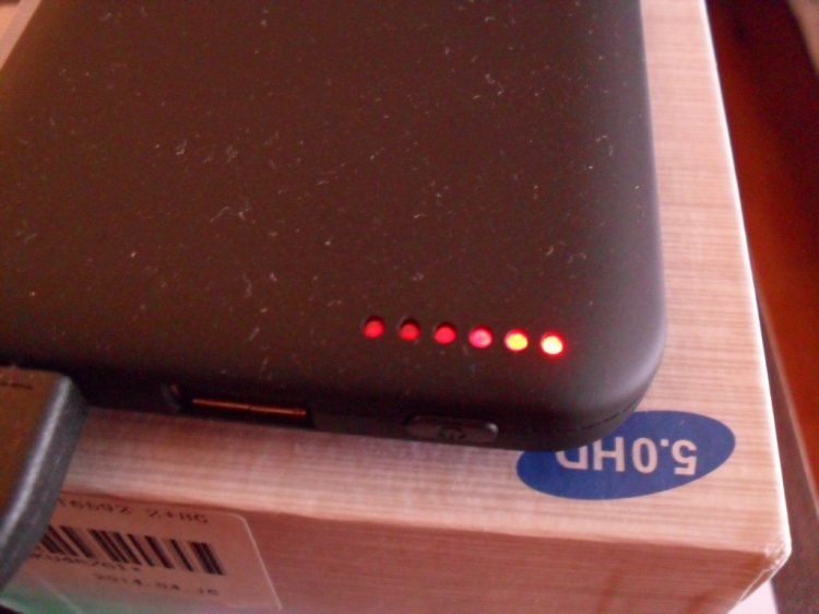

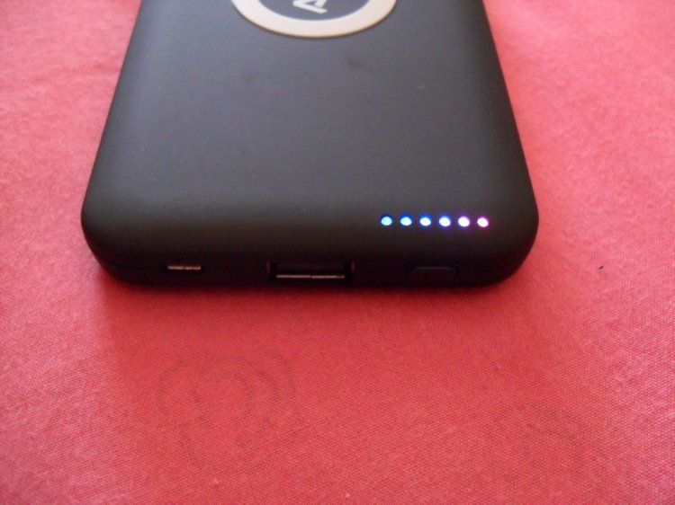

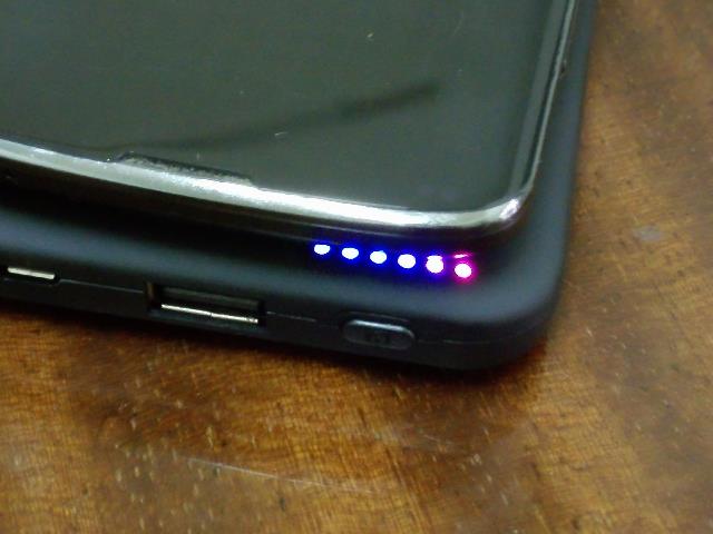

Como comentaba antes sobre los leds, no se como funcionan realmente, ya que no indican el nivel de carga, solo cambian de color... Para eso no hacia falta seis leds, digo yo.
Cuando la bateria interna se está cargando, todo se vuelven rojos y parpadean. A medida que va cargando, cambian a lila y una vez cargada todos se vuelven azules y, si no conectas nada, cuatro azules y dos lilas (¿?)

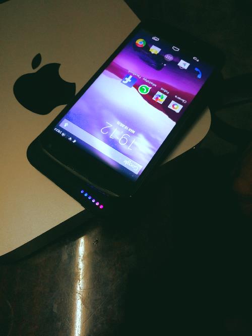

Para realizar esta prueba he necesitado un movil que admita la carga inalambrica (hay pocos en el mercado, la verdad). con ayuda de un nexus 4 de un amigo, me he puesto manos a la obra.

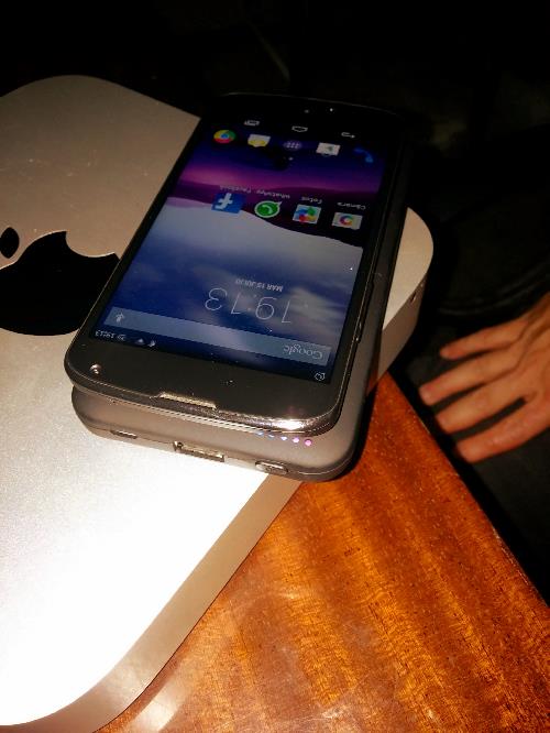

La primera sensacion cuando colocas el movil encima del cargador es de sorpresa. Nada mas ponerlo, el nexus da el pitido de que se ha puesto a cargar. Eso si, no hay que moverlo demasiado porque puede perder la conexion enseguida.
En la foto de arriba, el movil estaba cargando y lo movimos sin querer y perdido la conexion...
Aqui ya tenemos el movil cargando... tuvimos que ponerlo tres o cuatro veces porque en cuanto lo tocabas, se desconectaba (no deberia).

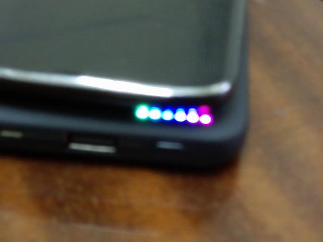

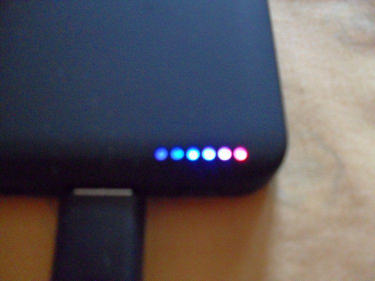

El funcionamiento de los leds en este método cambia. Si bien en el modo tradicional los leds se vuelven todos azules, aqui permanecen dos en lila y cuatro en azul y, cuando empieza a cargar, dos de los azules alternan en verde (perdonad las fotos porque era dificil pillar el color verde):

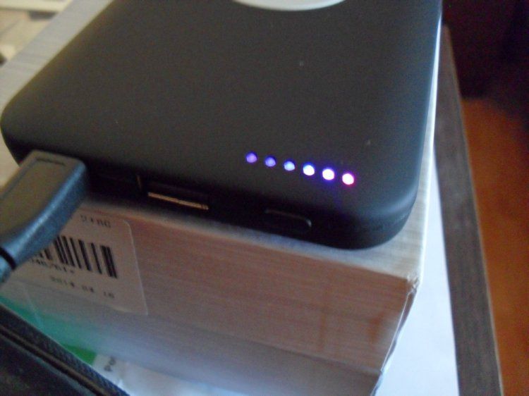

Yo viendo las fotos, no se si es solo coincidencia en las 2 ultimas fotos, pero juraria, que aunque no se apago ninguno, dejaron de ser lilas para ser azules los del extremo. Quizas marque algo el cambio de color @GAYAFON
No es efecto de la camara... En la primera foto el led del huawei tenia que ser rojo y se ve anaranjado... Hice las fotos con la luz de la ventana pero, de cerca, no es que sean muy buenas (y eso que la camara es una samsung)
No, me referia al cargador Qi. El led de la derecha, que en las fotos de cerca parecia morado y nada mas conectarlo tambien, en esas 2 ultimas fotos que sacaste se volvio azul o lo parece. Por eso decia que igual lo que se descarga va por codigo de colores y no por leds apagados.
Efecto de la foto... pero si te fijas en la foto del principio (en la descripcion, si tiene los dos de la dercha en morado (sin conectar nada. cuando conectas, se vuelven lilas
