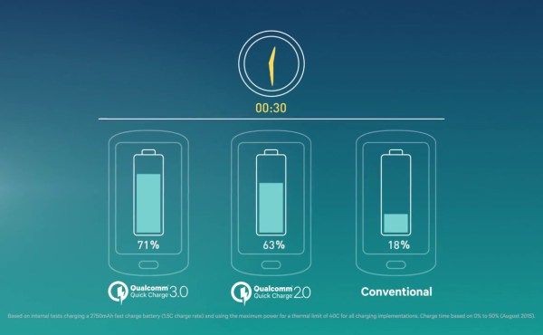

Pero que es el quick charge 3.0?.
Qualcomm anuncia la tecnología Quick Charge 3.0 diseñada para cargar hasta cuatro veces más rápido un dispositivo que la carga convencional y dos veces más rápido que la primera versión de su Quick Charge 1.0.
Review Cargador Rapido dodocool Quick Charge 3.0 i0-wp-com_hipertextual-com_files_2015_09_quick_charge_3-0-jpg.279054
Uno de los anuncios de Qualcomm Technology, junto a sus nuevos SoCs Snapdragon 820, 617 y 430, ha sido su nuevo sistema de carga rápida Quick Charge 3.0. Es su tercera interación y ya logra ofrecer la misma carga que su primera versión en la mitad de tiempo. Pero, ¿cómo lo hacen para no degradar la batería muy rápido en cada carga?
El sistema Quick Charge 3.0 emplea lo que Qualcomm denomina como INOV: Negociación Inteligente para la obtención del Voltaje Óptimo. Es un algoritmo que permite a un dispositivo móvil determinar qué potencia requerir de la batería, el cargador, en cada momento; de esta formar se maximiza la carga sin comprometer demasiado la eficiencia o vida útil de la batería.
Ahora soporta un rango de voltajes más alto, permitiendo que el SoC se ajuste dinámicamente al nivel de voltaje adecuado para ese dispositivo y batería en cada momento de la carga. En lugar de usar varios niveles fijos de carga acorde a un determinado porcentaje de carga remanente en la batería, Qualcomm usa incrementos muy pequeños de 200mV desde los 3.6V a los 20V. De esta forma el SoC de dispositivo puede ir gradualmente reduciendo el voltaje, y en consecuencia la potencia consumida en carga, en docenas de pasos diferentes. Es más eficiente ya que se maximiza en cada punto la potencia sin deteriorar la batería.
Quick Charge 3.0 puede ser implementado por cualquier fabricante usando conectores USB Type-A, micro USB, USB Type-C o conectores propietarios. Suele ser un algoritmo y tecnología no exclusiva de los Qualcomm Snapdragon.
El dispositivo siempre será el que pida un voltaje e intensidad máximos y no el cargador, siempre hay un circuito para que los usuarios no degraden la vida de la batería o, incluso, matarla. Por ello siempre será seguro cargar un smartphone con Quick Charge, aunque se recomienda encarecidamente los certificados.
Nunca ahorres en un cargador, unos pocos dólares ahorrados pueden significar cargas muy lentas o problemas a corto y largo plazo. La carga rápida es una tecnología necesaria, pero tiene como limitante las baterías de litio que no pueden cargarse muy rápido sin degradar su capacidad y vida útil.

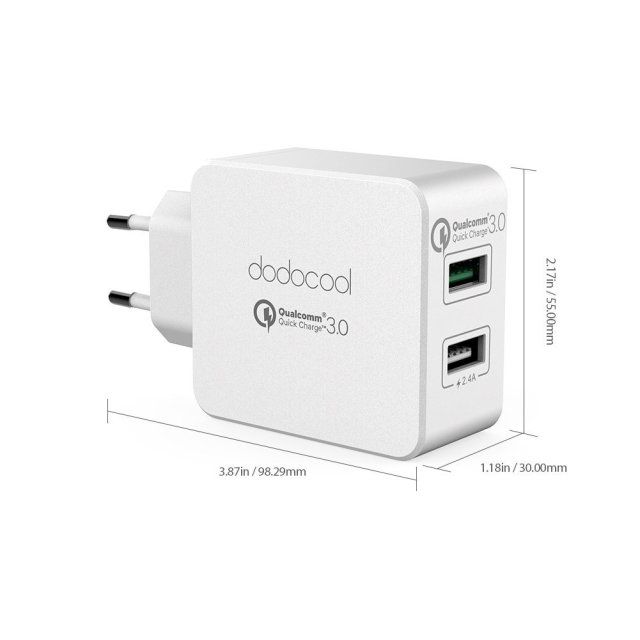

En la siguiente imagen podemos apreciar las medidas que declara el fabricante.

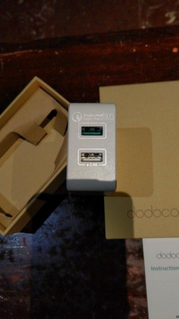

Recepcion y contenido.
Ya he recibido el paquete como siempre con Amazon de un dia para otro nunca dejara de sorprenderme.

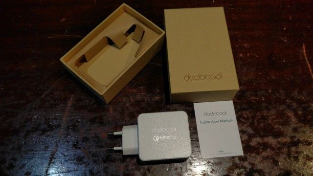

Bien ha llegado en la tipica cajita amazon y dentro he encontrado esto.
Review Cargador Rapido dodocool Quick Charge 3.0 i68-tinypic-com_2hzrhgo-jpg.279060
En el paquete encontramos la caja del cargador en cuyo interior encontramos el cargador , un papelillo de garantias y nada mas no hay cable de carga, aunque ya lo avisa el vendedor hay que tener claro que no lo incluye y que para que funcione la carga rapida hay que tener uno que este certificado por Qualcomm, esto no me gusta podian incluir un cable valido aunque fuera corto.
Review Cargador Rapido dodocool Quick Charge 3.0 i66-tinypic-com_2n2lq0-jpg.279061

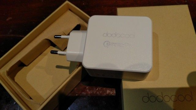

Calidad y experiencia de uso.

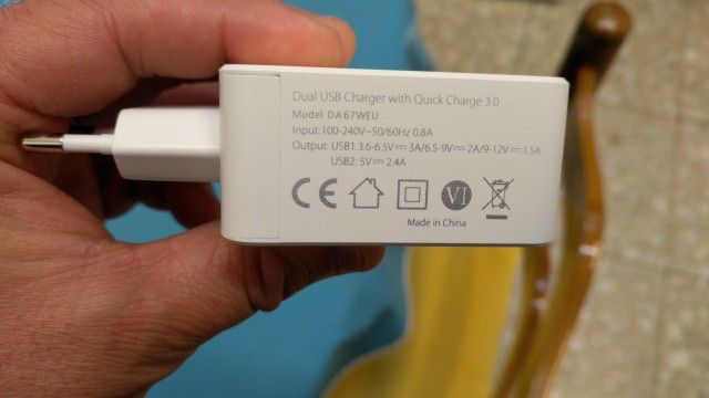

El cargador esta realizado en plastico blanco un poco rugoso casi inapreciable pero suficiente para que no resbale, cuenta con varias serigrafias en su cuerpo con el nombre asi como las caracteristicas tecnicas.
Review Cargador Rapido dodocool Quick Charge 3.0 i66-tinypic-com_97r6ly-jpg.279062
Review Cargador Rapido dodocool Quick Charge 3.0 i64-tinypic-com_ka4cxh-jpg.279063

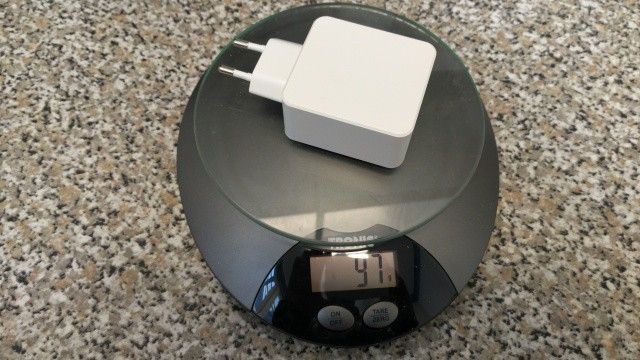

Cuando lo agarre por primera vez me llamo la atencion como pesaba pero es algo que no me sorprende la electronica de potencia no es ligera y este aparato es capaz de suministrar 30vah entre sus dos salidas, hay es nada, por eso esos 97grs de peso.

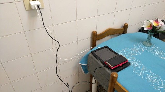

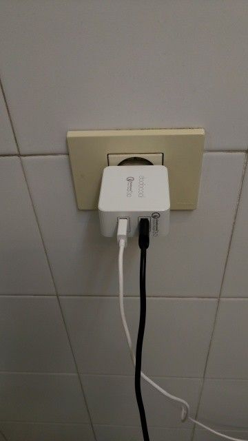

Ahora mismo no dispongo de un polimetro para poder hacer una prueba de voltage pero se me ocurio hacer lo siguiente someter al cargador a la peor prueba posible, cargar una tablet con una bateria de 6000mah por el puerto normal y un telefono movil con una bateria de 3000mah que soporta quick charge 2.0.
Review Cargador Rapido dodocool Quick Charge 3.0 i63-tinypic-com_1zlw5jo-jpg.279066
Review Cargador Rapido dodocool Quick Charge 3.0 i65-tinypic-com_k06f42-jpg.279067
Las cargas han correspondido a lo esperado la tablet ha tardado 3 horas en cargarse y el telefono algo menos de una hora todo esto sin apenas calentarse el cargador, simplemente ha realizado su trabajo como debe ser, un cargador muy recomendable.
