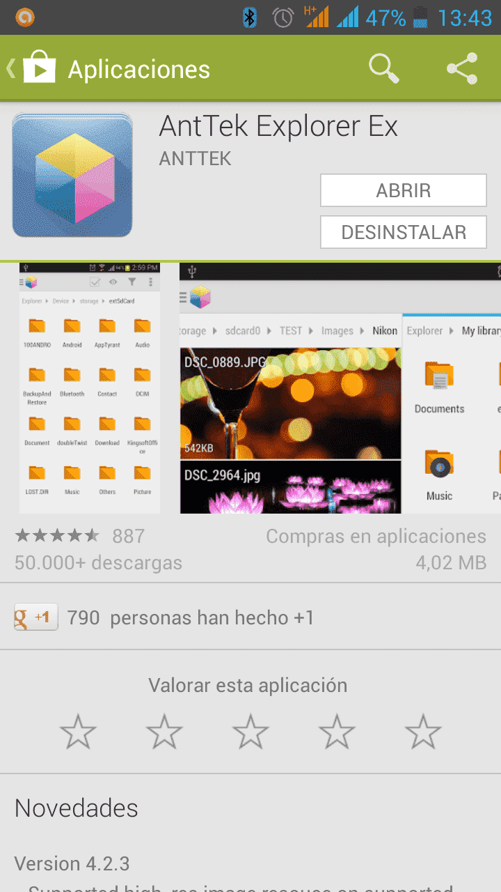

Pues yo no puedo guardarlo. Como le das los permisos con el antec? Yo me lo e bajado pero me deja habrir pero no editar.Hola acabo de seguir estos pasos para conseguir esto y me di cuenta de que así no me funciona. Lo que hice fue dejar la cadena así: "key 102 HOME WAKE_DROPPED" y listo
Un saludo
Pues yo la verdad tambien eché un rato con el tema pero me bajé dos anttek y resulta que lo estaba abriendo con el editor del que no le podía dar los permisos. Borra el antek que tienes y bajate este: AntTek Explorer ExPues yo no puedo guardarlo. Como le das los permisos con el antec? Yo me lo e bajado pero me deja habrir pero no editar.
