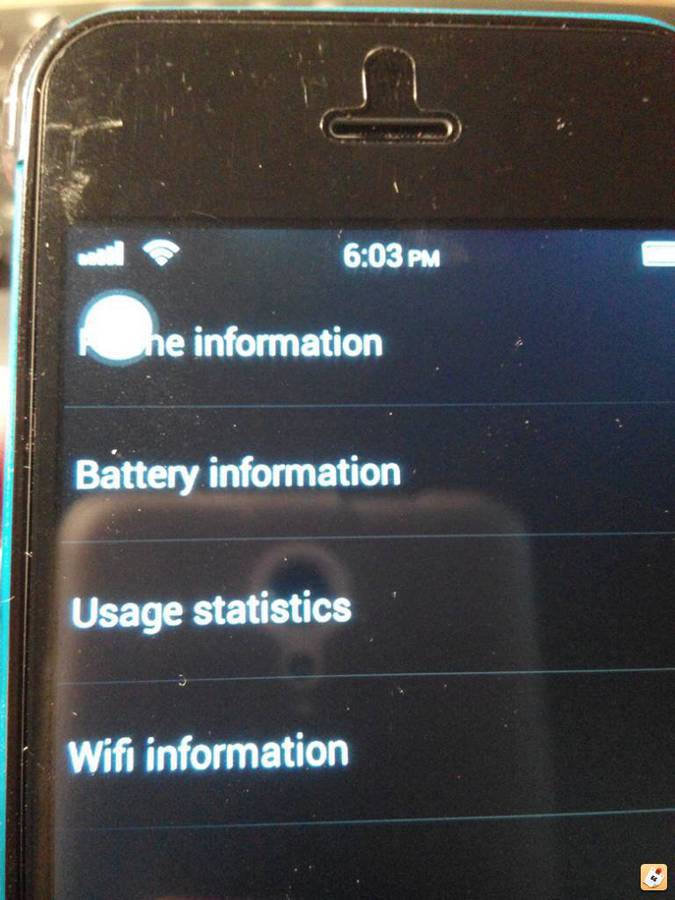

Sale esto cuando entro enengineer mode
Enviado desde mi NEO N003

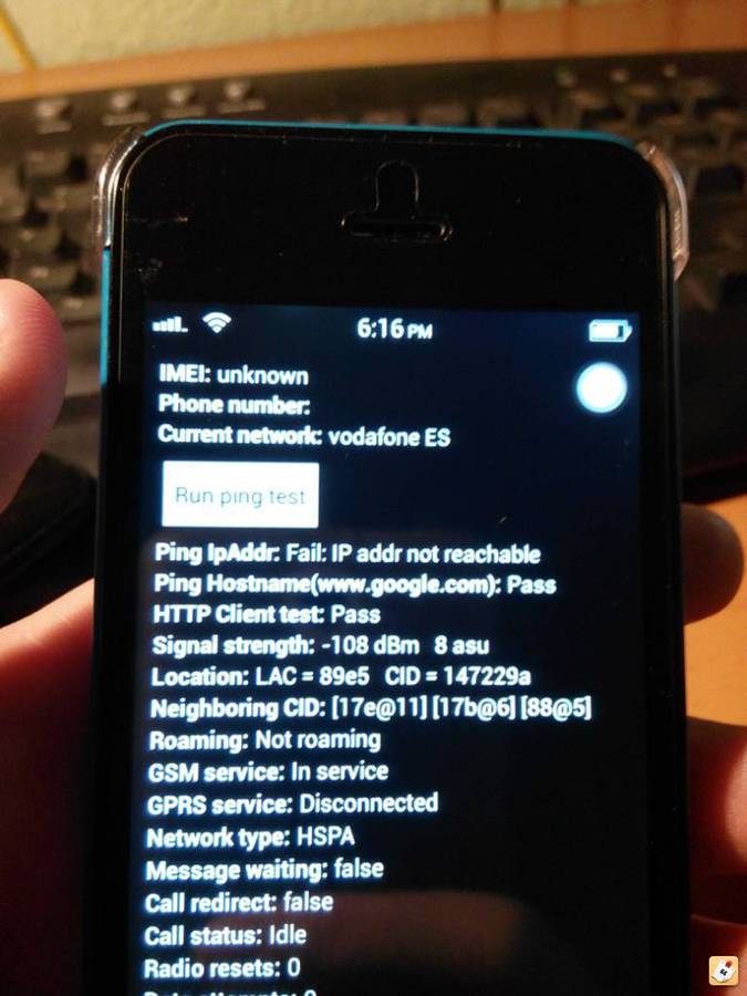

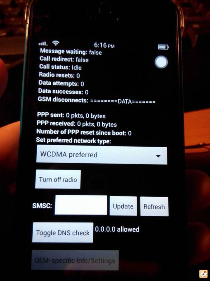

dale a phone information
Y luego radio information o GPRS
busca algo parecido a esto:
2 - Nos dirigimos a --> CDS info --> Radio Information --> Phone1
3 - En la parte superior hay una línea de comando que comienza con "AT+" simplemente escriba allí " AT+EGMR=1,7,*IMEI#"(en lugar de IMEI pones tu IMEi de 15 dígitos)
4 - Pulsas en "send at command"
Quieres decir k el chino no te ha vendido una réplica de un Ipod y no el de un Iphone? :dizzy:
Bueno, fuera bromas, espero k lo soluciones k estamos todos aquí mordiendonos las uñas
Enviado desde ZP950+
Sale esto despues de phone info.
