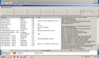

Buenos dias. Estoy intentado rootear un HD7+ y se me queda durante tiempo indefinido en el estado en el que puede verse en la captura adjuntada.
A que puede ser debido?
Muchas gracias por adelantado.
Puede ser por los drivers.
Sigue los pasos del enlace que está en mi firma, a ver si tienes suerte.
Mira en otro ordenador con otro sistema operativo ...
Un saludo @chono.
Lo solucione quitando la tarjeta de memoria. A partir de ahí todo fue perfecto. Gracias de todas formas.
