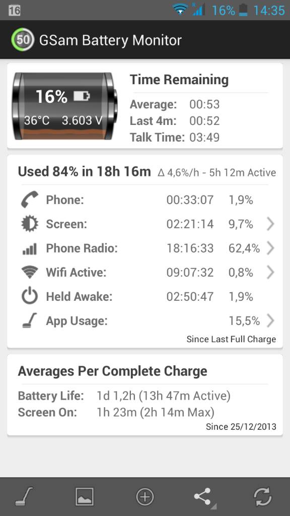

gracias trol_sg es un alivio pensar que puede llegarse al día de uso normal, lo cierto es que aún no he usado el móvil un día en modo normal, pero me escandaliza la forma que tiene de vaciarse la batería y he leído a más personas con problemas similares o peores, en htcmania hablan de 9 horas de teléfono con muy poco uso ...
Eso suena a lo de 7-8 horas que te hablaba, suena a lo del deep sleep, por eso quise pensar que sería eso. Si es la batería, pues a pedir otra al vendedor. Saludos
parece que el consumo se ha estabilizado, aunque incluye toda la noche sin usarse y veo complicado que dure una jornada estos consumos son más razonables, aún siendo malos
Enviado desde mi V3-E usando Tapatalk 2
Sip, son bastante malillos aún, peores que en el jiake p6, pero bueno, quizá se estabilice la batería y consigas 18h-20h con 3h-4h de pantalla, que ya es un consumo aceptable y que permite usarlo de forma satisfactoria
