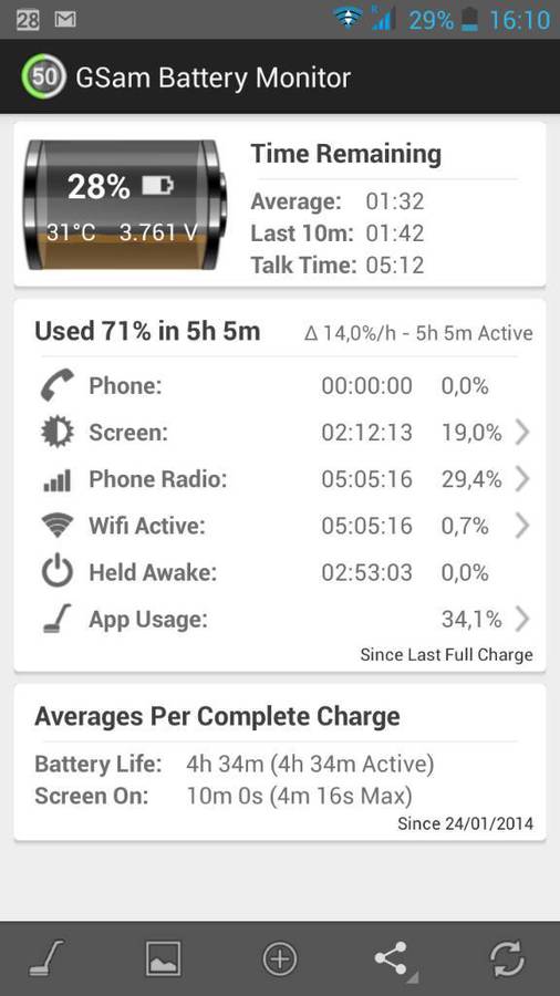

de momento lo que voy a hacer es volver a la 103, aunque no las tengo todas conmigo de que sea problema de la 104, el consumo espectacular de este ciclo quizás tenga que ver con que cambié la política de suspensión de la wifi y la puse como siempre la tengo, conectada, aunque el monitor de batería apenas le da consumo al wifi
si veo que sigue igual igual intento lo que dices, aunque veo complicado adaptar una batería diferente en un slot tan pequeño, incluso anque sea con gomas elásticas en plan móvil cubano, jeje

bueno, pues ya estoy con la 103 de nuevo, el consumo es algo menor que con la 104, pero aún inaceptable y he encontrado una cosa curiosa, ni en la 104 ni en la 103 funciona cpu identifier, nada más arrancarlo da un fallo y no llega a abrirse la aplicación, viendo que @GAYAFON sí pudo ejecutarlo con la versión que traía su móvil, y visto los bajos consumos que tiene el suyo aunque sea metido en un cajón, igual han hecho algo en el kernel que es lo que está jodiendo ...
estaría bien que @GAYAFON le diese un uso normal al móvil con su software al menos durante 24 horas para ver cómo aguanta su batería, o si alguien sabe dónde encontrar una rom stock 101 que la enlace
mostradamus, imagino que te refieres a una gráfica, si es así, por favor comprueba que tu wifi no se apaga al apagar la pantalla (está en opciones avanzadas de wifi) porque de fábrica viene configurado para que se apague el wifi, y también comenta si tienes la localización para apps activadas
