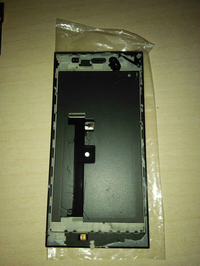

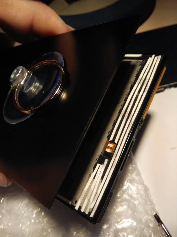

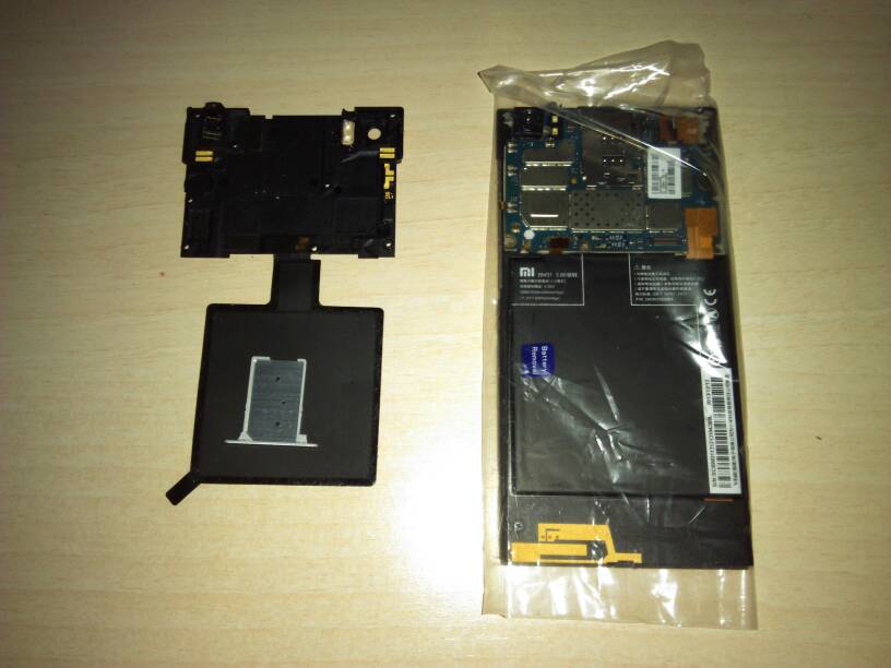

De nada @korba aquí pongo algunas fotos del bicho desmantelado, en espera de su nueva pantalla:

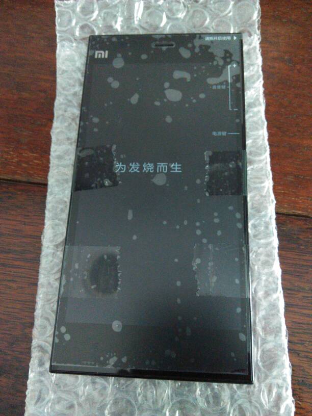

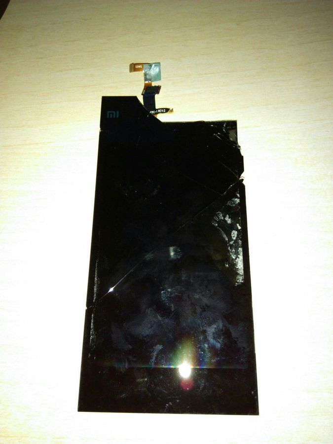

Y la malograda pantalla:
Parece que esté destrozado, pero con la pantalla nueva estará impoluto.
Si alguien necesita ayuda para desmontarlo... Aquí me tenéis.

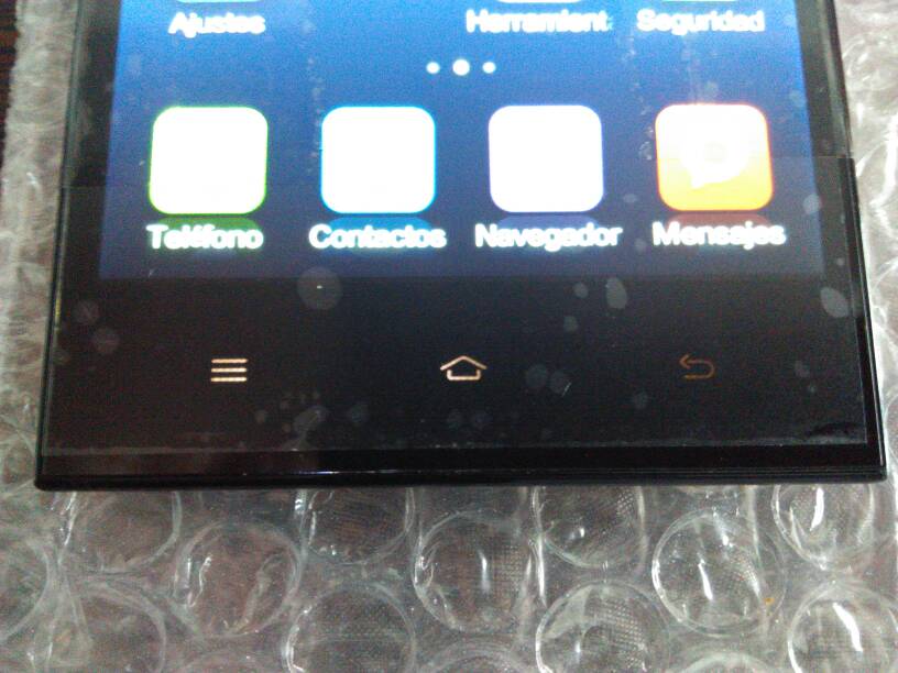

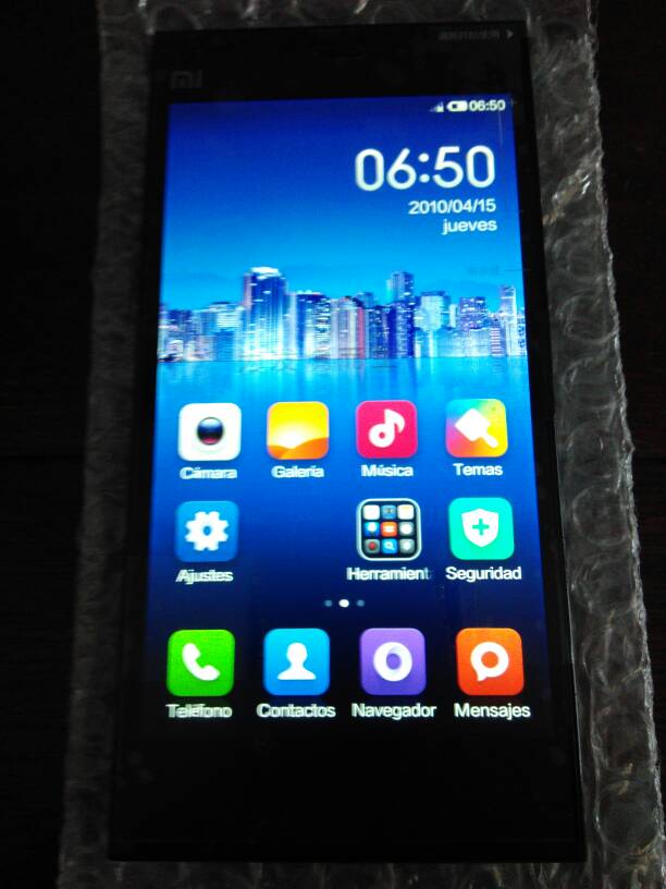

Bueno, pues recibida la pantalla + táctil y puestos sin muchos problemas (únicamente el cable de conexión del táctil se tiene que doblar de cierta manera para poder poner encima la placa madre y no me había fijado al desmontarlo cómo se hacía, así que he sudado un poco pero al final se ha puesto bien). El único pero que me puedo achacar és que de los tres botones táctiles se iluminan todos excepto el de retroceso, resulta que al poner la cinta de doble cara he debido "tapar" algo que provoca ésto. No le doy mayor importancia, una vez pegada la pantalla no quiero andar con inventos para solventar ésta nimiedad (en mi redmi 1s no se iluminan, viviré sin ello).

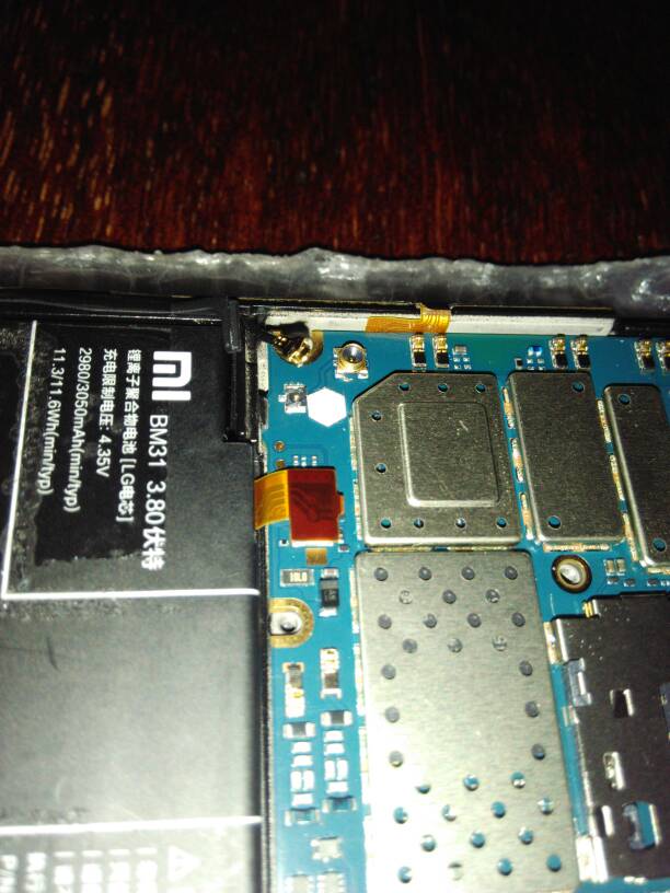

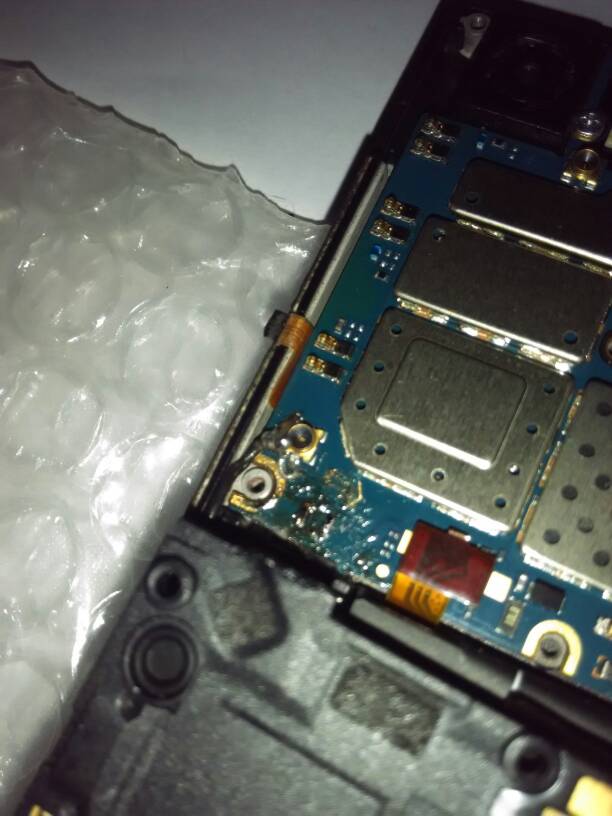

Ántes de cerrar mi flamante MI3 definitivamente he de llevarlo a una tienda de reparación de móviles árabe (es la única que me lo hará), ya que al desconectar el cablecito de cobertura (el coaxial pequeñito), me había llevado el conector de la placa base. En ésta tienda por 10 euros me sueldan un conector nuevo o directamente el cable en la placa (lógicamente les pediré la primera opción). Así que mañana o, seguramente pasado mañana ya tendré el teléfono totalmente operativo.
Decir que he probado la pantalla/táctil y todo perfecto, la pantalla se ve bien y el táctil funciona fenomenal.

Otra del bicho encendido:

Por última del conector roto y el cable suelto:

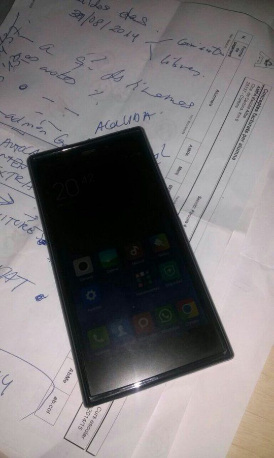

Una foto del bicho apagado:
(El celo es para que la cinta autoadhesiva se adhiera bien, el protector está lleno de burbujas ya que lo he despegado y vuelto a pegar para hacer una prueba, hasta que ponga el plástico definitivo)

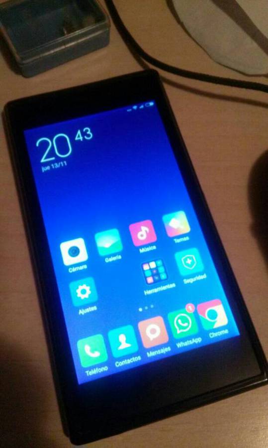

Otra del detalle de los botones táctiles:

Bueno, después de un par de semanas el árabe me ha conseguido soldar el cable de cobertura a la placa base y por fin tengo el mi3 en funcionamiento. Se ha hecho durar... Pero va fenomenal.
Fotillos:
Si os fijais el cable soldado.
Poniendo la pantalla con las tiras adhesivas de doble cara.
Móvil funcionando.

He de decir que son unos cracks soldando componentes.
