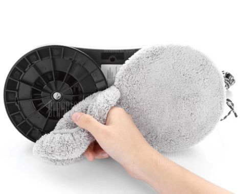

En la caja esta el robot que lleva una cuerda de seguridad incorporada con un mosqueton para sujetarlo, el alimentador con su cable y una cable adicional de unos 4 metros de largo para facilitar el manejo del aparato, 7 pares de mopas limpiacristales, 2 piezas de plastico de recambio que no les veo utilidad, aunque quien sabe, un mando a distancia con sus pilas, que hay que cuidar porque el robot solo funciona con el, un spray para el limpiacristales y un manual parco pero multiidioma, incluyendo el idioma de Cervantes.

Antes de colocar el robot en la ventana hay que rociar la mopa con limpiacristales para que limpie y la succion permita al aparato moverse. Sobre el papel solo habria que rociar la mopa inferior, pero lei en un comentario de un usuario que mojaba ambas, mas la inferior y despues de varias pruebas creo que es la solucion correcta.
He visto comentarios de gente que dice que hace dos pasadas con el robot, una con las mppas secas y otra con las mopas humedas. Mi aparato con las mopas secas no va nada bien, no sube , solo baja desde la posicion donde este situado y no parece que limpie. Con una sola pasada con las mopas humedas he obtenido una limpieza satisfactoria.

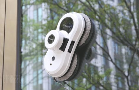

Una vez puesto el limpiacristales (yo he usado el cristasol de toda la vida) se pone sobre el cristal, en cualquier posicion y se aprieta el boton que hay en el cuerpo del robot para que comience la succion. No lo noto ruidoso. para que empiece a moverse hay que pulsar el boton correspondiente del mando. Me he habituado a pulsar el que le da la orden de ascender, aunque supongo que eso son manias y habran otras opciones.
En principio lo puedes dejar solo e irte, te avisara con unos pitidos cuando termine, pero...si el cristal es muy grande el limpiaciristales termina por evaporarse. Tengo una ventana de doble hoja de 2,8 de alto x 2,8 de ancho (una cagada del aparejador que se olvido de poner una viga y en vez de un mirador tengo un balconcillo) y en esa he tenido que ir poniendo limpiacristales en las zonas por las que inmediatamente iba a pasar el robot de cuando en cuando, no hacerlo tenia como consecuencia que el robot dejaba de ir lateralmente y solo descendia en una zona limitada del cristal.
Cuando termina la limpieza hay que hacer la maniobra inversa pulsando el boton de encendido dos segundos. OJO, sujetando el robot con la mano o se os caera al suelo.
Los resuitados han sido buenos, los cristales los deja limpios, sin los fallos que se suelen cometer cuando se limpian a mano. No es perfecto, no limpia bien las esquinas, pero eso es solo un pequeño tiempo dedicado a repasar la ventana al final. Puedes hacer otras cosas mientras tanto (o no hacer nada) y evitas cansarte y correr riesgos. No se me ha caido ninguna vez, es suficientemente potente para hacer su trabajo sin accidentes. Cualquier limpiacristales vale, excepto luminia.

Un espejo sin marco tambien lo ha limpiado bien, cuando nota un vacio de succion retrocede y en el caso de que se quede al aire una de las dos mopas, se detiens y avisa con pitidos insistentes para que lo soluciones.

Las mopas hay que sustituirlas cuando llevan una cierta cantidad de suciedad, o cuando si no las has cambiado te das cuenta que estan dejando marcar en el cristal. Las he lavado en la lavadora en una bolsa de las que se usan para ropa delicada y se quedan perfectas.
Edito para decir que cuando se laven no hay que poner suavizante, yo lo puse y en una limpieza posterior resbalaban y dejaban el cristal algo empañado. Los he lavado ahora solo cpn jabon y enjuagues y espero que no den problemas ahora. Si no añado nada es que asi quedan bien.

PD: he añadido un par de fotos y un vídeo para los que tengan más curiosidad y vean rápido cómo es el robot limpiador de ventanas.
