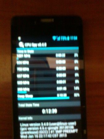

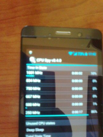

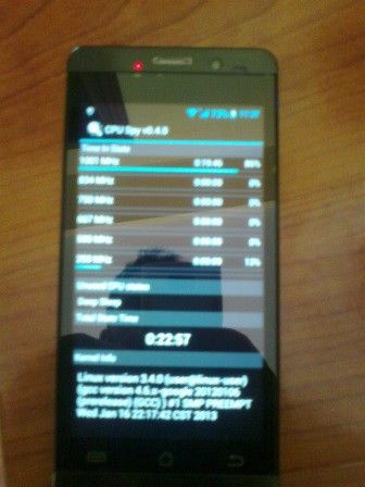

Aquí mando unas fotos como a mí me entra en deepsleep después de estar cargando..
A 1001 cuando carga / A 250 después de desconectarlo / En deepsleep después de un rato
De momento, solo un toque fantasma..:tonguewink:smiley:

Has probado a hacerte una perdida cuando está cargando trancallan? Mira a ver si despues de hacer eso y desconectar te sigue entrando....
Gracias compi! :up:

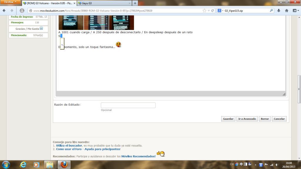

Silverius tengo trabajo extra para tí.....es broma...mirar lo que me ha pasado al conectar el telefono al ordenador cuando estaba escribiendo:
Fijaros a la derecha en la barra del reloj, y los caracteres que aparecen al lado de la letra...ajajaja es imposible escribir...
