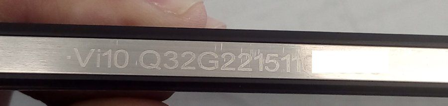

@mariajo27
Si se puede poner solo android, tienes que mirar el tutorial del compañero y en el punto en el que el cambia el tamaño de la particion de android tienes que poner el total de la memoria.
La versión la ves en borde inferior de la tablet, en la parte de metal
Busca la rom correspondiente para tu número de serie y modifica el tamaño de la partición de android

GRACIAS, no me habia fijado en eso. Ya la he mirado, y es q32g2215o5xxxxx con lo cual, no me valdria nada de este post, no? de donde puedo sacar una versión de android valida para mi tablet? y ya que estamos, una pregunta, muy tonta, tu no sabrás los gigas que tengo que dejar o poner en la partición de la memoria si la encuentro? es que con windows no se trabajar a la hora de cambio de rom y todo eso.

@mariajo27
Lo primero mirate el tutorial muy bien para tenerlo todo claro:
- Instalar la bios para tu tablet siguiendo el tuto anterior, de esta página: [Official Version] Chuwi Vi10, Vi10 Pro Windows, Android, BIOS, Driver Download - Official Firmware - ChuWi Forum - Forum.chuwi.com
La tuya creo que es esta
