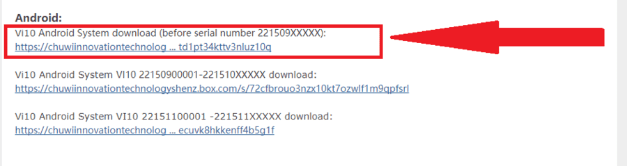

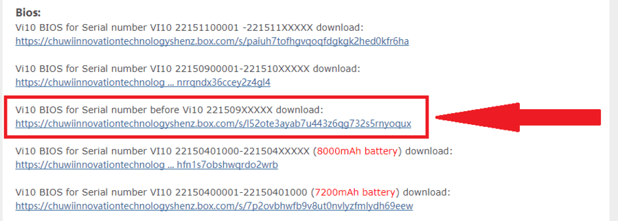

Lo primero mirate el tutorial muy bien para tenerlo todo claro:
- Instalar la bios para tu tablet siguiendo el tuto anterior, de esta página: [Official Version] Chuwi Vi10, Vi10 Pro Windows, Android, BIOS, Driver Download - Official Firmware - ChuWi Forum - Forum.chuwi.com
La tuya creo que es esta
Y la rom creo que es esta:
Miirate el video las veces que necesites para tenerlo claro antes de hacer nada.
Para cambiar el tamaño de las particiones y dejar toda la memoria para android en el tuto vete al minuto 8:40
Hola, Gracias por el aporte. Tengo una duda, la ROM que le señalizas para android es de la tablet de 64GB, pero segun el numero de serie la tablet de @mariajo27 es de 32GB, le vale igual?? entiendo que no, no?
A ver si te contesta el, que sabe cómo fue, con mi número de serie seguí el tutorial pero baje los archivos de la página que indican
No, no es la misma de hecho el numero de serie de su tablet no es el mismo que el de esta ROM. Esta ROM no es valida para su tablet, para solucionar su problema hubo que instalarle la ROM correspondiente a su numero de serie. En su caso la ROM de la pagina de chuwi si era 100% funcional.
Gracias por la respuesta. Pero la ROM de la pagina de Chuwi (La marcada con la flecha en rojo unos post atras) es para una tablet de 64GB, y según vi en la foto la de ella era de 32GB, esa es mi duda, la mía tiene numero de serie VI10 Q32G221506XXXXX es de 32GB, quiero dejarla con solo android, y no se si puedo usar la rom de la pagina de chuwi que pone antes de septiembre.
Mi otra duda es sobre el valor que tendria que poner al fichero de particion, quiero dejar solo android, que valor podria poner? 26 GB?. Gracias por la ayuda.
