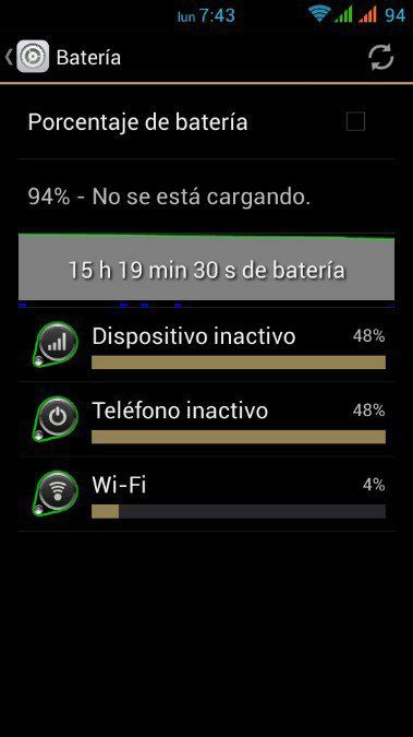

Lo que es en consumo, una pasada, y sobre todo en reposo.
Para muestra...
