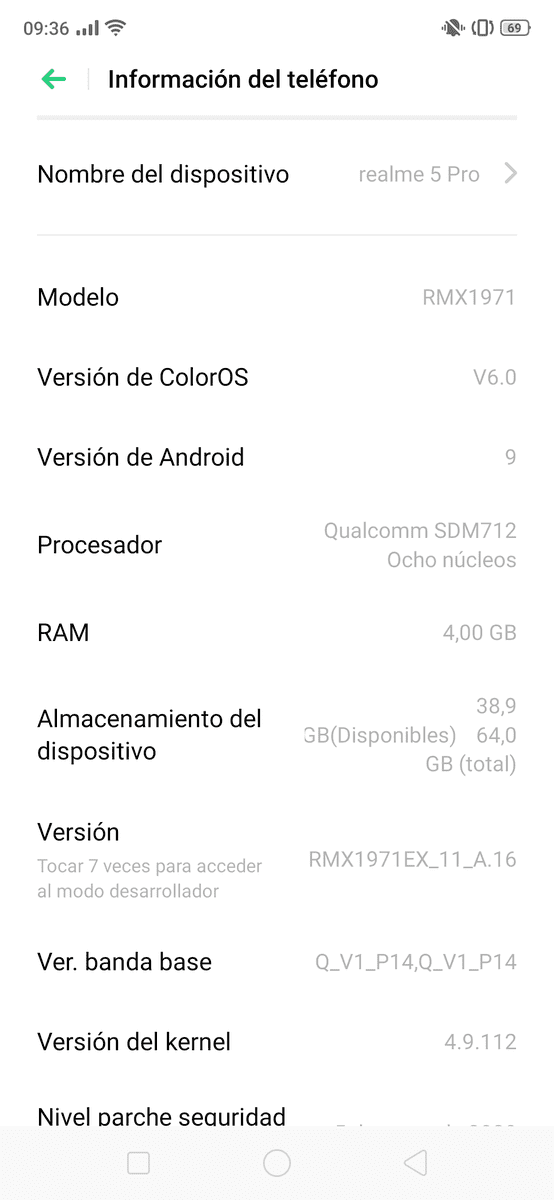

El Realme 5 Pro y su hermano asiático el Realme Q, son quizás el mejor móvil en el rango de precios de la gama Media-Alta, dicho no solo en nuestra review de Movilesdualsim, si no también en otros conocidos foros de tecnología móvil. Realme se encargo de poner prestaciones de un móvil de gama alta (4 cámaras con hasta 64 MP, Procesador SD 712, carga rápida, entre otros) en un movil de 200 EUR o menos para la versión Global e incluso 150 EUR o menos para la versión China (Realme Q)
Aunque técnicamente el Realme Q y el Realme 5 Pro son exactamente iguales, aparentemente Realme decidió no hacerlos compatibles. El Realme Q tiene un tamaño de partición de sistema más pequeño y un nombre de código diferente (RMX1971 Realme 5 Pro mientras que el Realme Q es RMX1971CN), lo cual impide el flasheo del firmware del Realme 5 Pro en el Realme Q y viceversa. Lo "bueno" es que, al ser exactamente iguales, la comunidad no tardo mucho en hacer un port de la Rom global que si puede ser usada en el Realme Q
La instalación es muy simple, usando TWRP, así que te dejamos todo lo necesario aquí abajo. En Movilesdualsim la hemos probado, y todo funciona exactamente igual y sin inconvenientes, así que puedes instalarla con los ojos cerrados. A medida que vayan saliendo nuevas versiones, trataremos de mantener actualizados los links

Si has seguido todos estos pasos correctamente, ahora tu Realme Q tendra la version A16 global del Realme 5 Pro.
