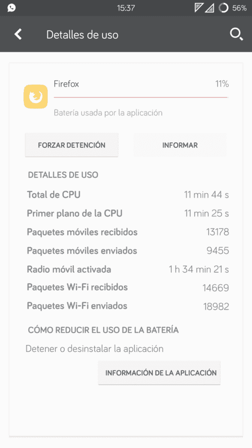

Tanto el navegador que trae por defecto, como el firefox, permanecen activos al apagar la pantalla , lo he comprobado poniendo un video de youtube y apagando la pantalla. Se seguia reproduciendo tanto en el navegador nativo como en firefox.
Ahora llevo Chrome y si corta al apagar la pantalla, a estas alturas tengo una hora mas de pantalla activa.
Alomejor era eso lo que se bebía la batería.. de momento la cosa mejora.

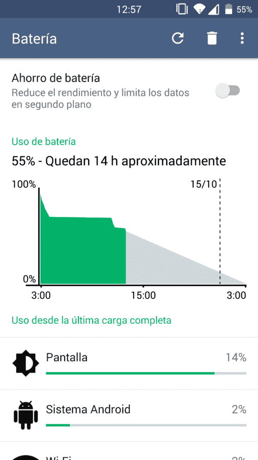

Yo con el ahorro de batería puesto el bug de la antena activa se quita y mis gráficos son estos.

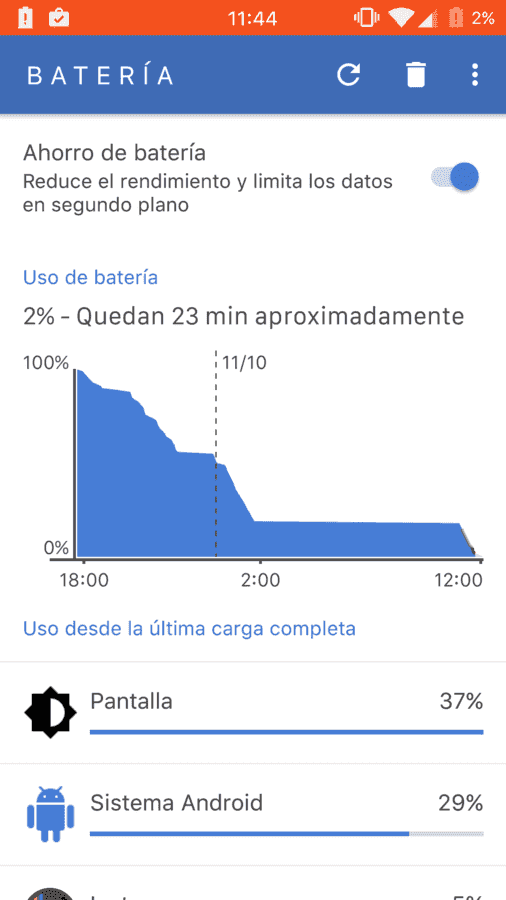

@jotateg cómo te ha ido con el módulo? Yo no suelo usar el ahorro de batería, pero he de decir que estoy muy sorprendido con el resultado. Ayer, sin el ahorro activo, no llegué a unas míseras 3 horas de pantalla. Hoy, con la barra naranja desde el principio, llevo dos horas y media de pantalla y me queda aún el 56% de batería
