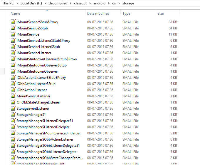

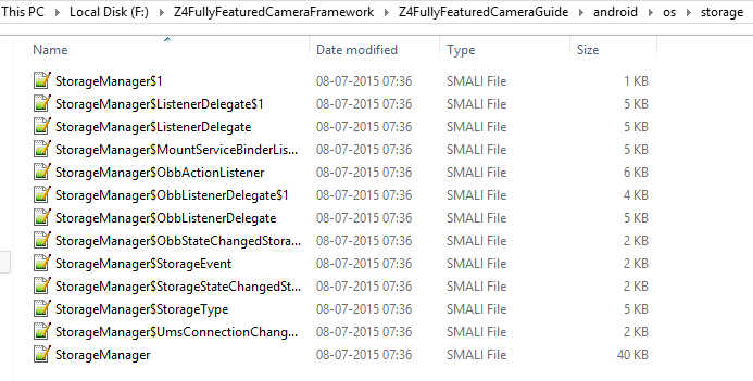

Descarga el Z4CameraFramework y descomprime los archivos. Además, extrae el framework.jar de tu terminal y descompila classes.dex
Dirígete hasta el almacenamiento interno y accede a “Android/OS/Storage”
Rom CM13 para Vowney Lite cdn5-andro4all-com_wp_content_blogs-dir_28_files_2015_08_screenshot97-jpg.275390
Reemplaza los trece archivos con la extensión SMALI en “Android/OS/Storage”
Rom CM13 para Vowney Lite cdn5-andro4all-com_wp_content_blogs-dir_28_files_2015_08_screenshot98-jpg.275391
Por último vuelve a compilar y mover las classes.dex de nuevo al framework.jar
