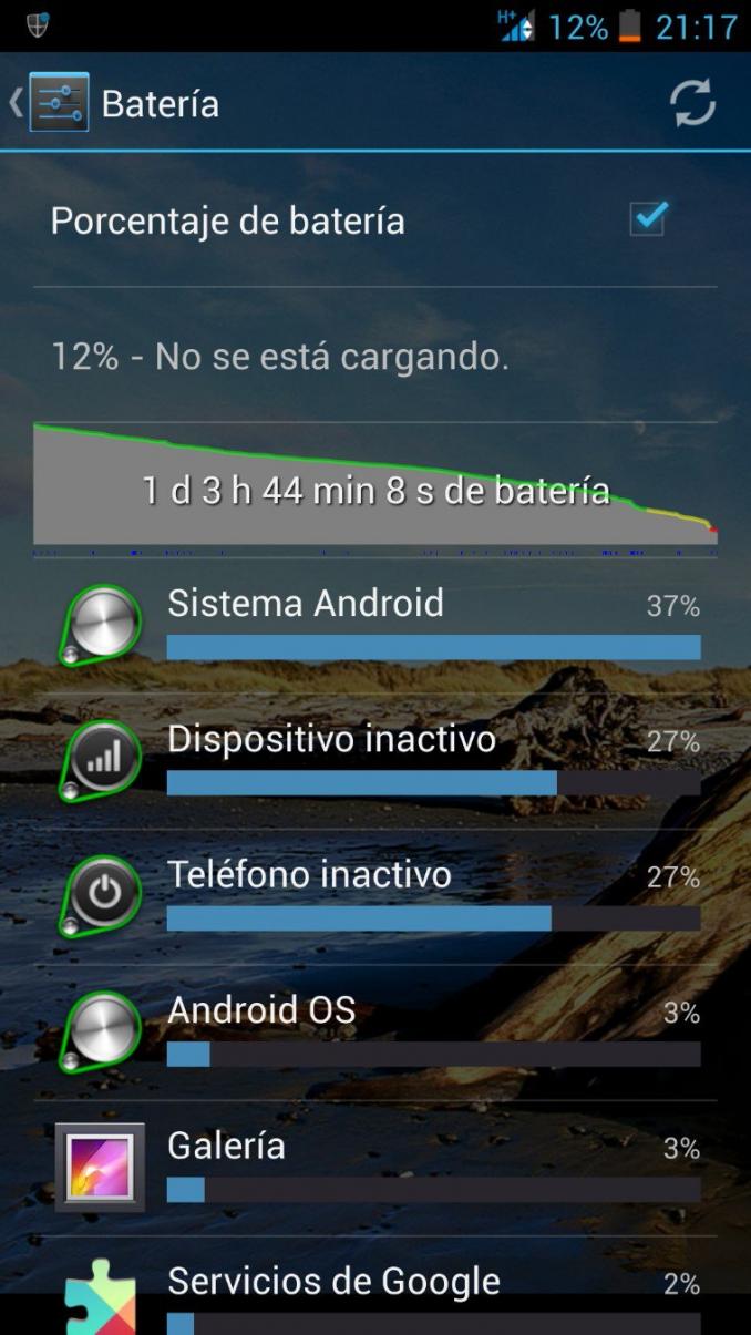

Yo le saco 24 horas, pero probando juegos como NFS most wanted se ralentiza en exceso
Adjunto una foto
Enviado desde mi ZP980
